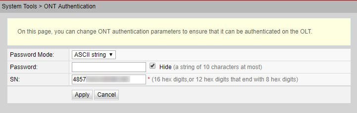

i parametri di configurazione cui ci riferiamo sono quelli comunicati via OMCI dall'OLT relativi ad incapsulamento GPON/tagging VLAN e provisionati con una logica autoconfigurante.
Altro dato importante il seriale, perlomeno ad oggi nessun ISP italiano mi risulta utilizzi differente autenticazione (correggetemi pure se sbaglio).
Si, mi riferivo ai parametri citati da @MisterFTTH. Non so se sia la regola generale, ma il mio utilizza il Serial Number (SN) per autenticarsi.
Presumo che le prime cifre esadecimali siano specifiche per ogni fornitore. Presumo che la logica autoconfigurante di cui parli tenga conto di questa sorta di "Vendor Tag" a livello di OLT.
Se il modem libero diventa realtà, credo bisognerà preoccuparsi anche di eventuali incompatibilità ONT/OLT.
Sì, le prime 4 coppie.
Ne tiene conto se a livello di OLT è caricato il "vendor tag" specifico o comunque se il vendor ONT è compatibile con i "vendor tag" caricati sull'OLT.
Come utenti ce ne stiamo "preoccupando" da tempo (perlomeno in altri lidi), come ISP concordo che sarà un argomento da affrontare.
