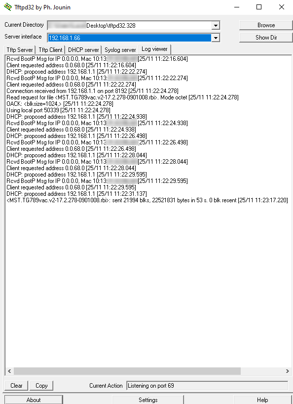

Salve bella gente,
scrivo qui per chiedere il vostro aiuto!
Il problema è questo:
vorrei flashare il firmware UNO sul modem in questione. Eseguo tutta la procedura ma alla fine il modem sembra semplicemente resettarsi e tornare alle impostazioni di fabbrica.
Ecco i passaggi che ho eseguito:
  • Sblocco il modem seguendo la guida del primo post. Tutto OK. Al termine della procedura sono in grado di stabilire una sessione SSH come utente R00t.
  • Avvio il flash del firmware UNO. Mediante la pressione del pulsante reset riavvio il modem in modalità  BOOTP. La procedura sembra concludersi in maniera efficace come testimoniato dal log di tftpd
  • Attendo il riavvio completo del modem. Raggiungo la webui all'indirizzo 192.168.1.1 ma nulla sembra essere cambiato. Perdo inoltre la possibilità di stabilire una connessione SSH. Sembra che il modem si sia semplicemente resettato.
Sbaglio qualcosa da qualche parte?
Ringrazio in anticipo per l'aiuto che mi fornirete.
Ciao!
« Ultima modifica: 25 Novembre 2018, 12:09 da vkd2h »
Re:[GUIDA] Sblocco Smart Modem TIM Tecnicolor TG789 vac AGTOT
« Risposta #995 il: 25 Novembre 2018, 12:20 »
Hai fatto tutto corretto. Il problema che hai la bank_2 attiva e in BOOTP si carica solo in bank_1. In parole povere ora devi sbloccare il fw AGTOT come da guida, per poi dare da telnet il comando    :software switchover   per attivare la bank_1 dove è contenuto il fw UNO che hai caricato.

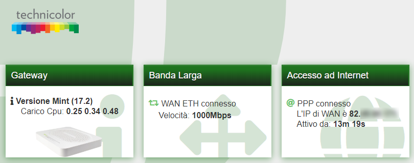

Ringrazio @FrancYescO, @larsen64it, @^NiCo^ e @Ansuel  per la disponibilità e per aver condiviso la loro bravura permettendomi così di portare a termine il progettino di questo fine settimana.
Vista la delibera AGCOM 348-18-CONS e visto il respingimento del ricorso di TIM, mi chiedevo se fosse possibile riutilizzare il TG789 per una connessione FTTH 1Gb/s.
Posso affermare che la porta WAN instrada correttamente una connessione PPPoE attraverso l'ONT esterno Huawei HG8010H!
Ecco i parametri utilizzati:
USERNAME: timadsl
PASSWORD: timadsl
PROTOCOLLO: PPPoE Routed
INCAPSULAMENTO: VLAN Ethernet 802.1q
VLAN: 835
