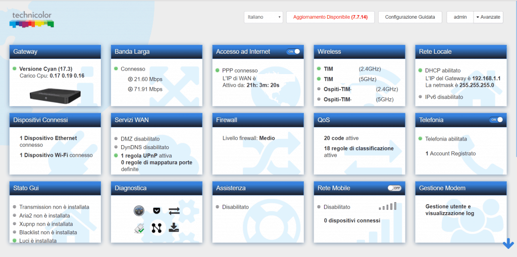

Come si mostra la GUI
Funzionalità della GUI

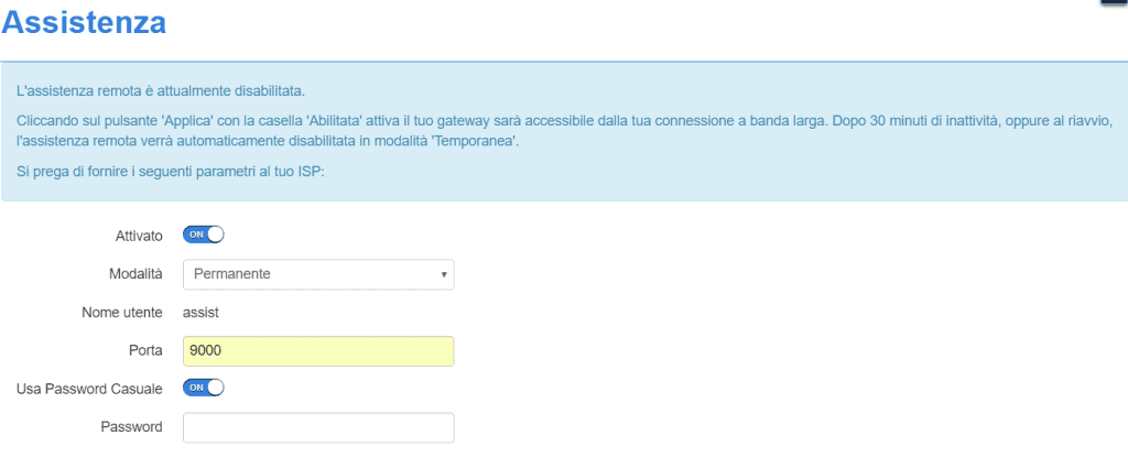

  • Riabilitata funzionalistà Assistance, per accedere alla GUI da WAN con una porta a scelta

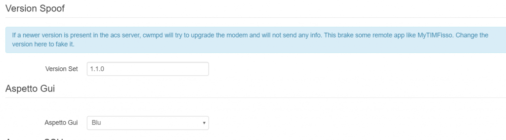

  • Possibilità di mascherare la versione del firmware per non permettere l’aggiornamento remoto

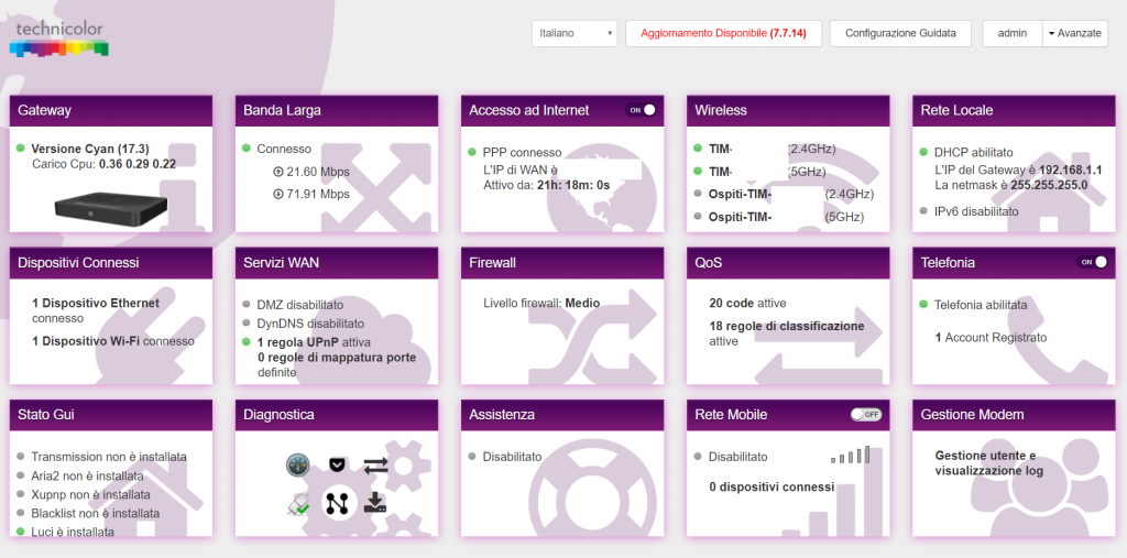

  • Varie Skin presenti (Stock TIM, Verde, Blu, Viola)

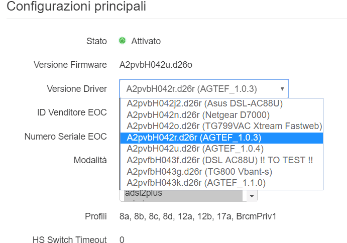

  • Possibilità di cambiare driver xdsl

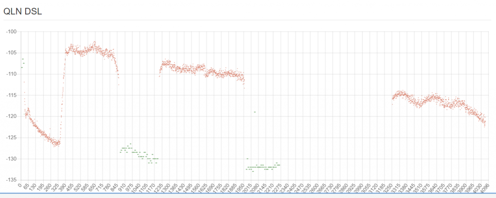

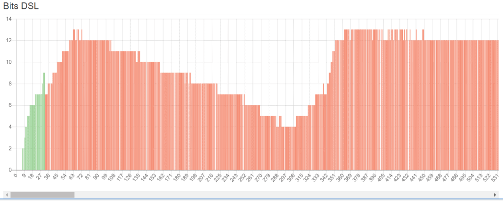

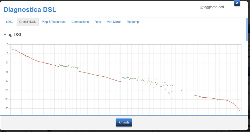

  • Visualizzare grafici QLN, SNR,  BitLoading e Hlog

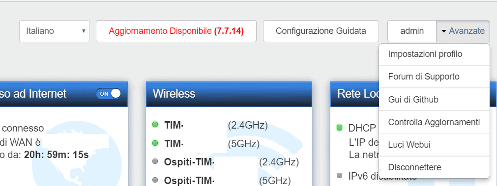

Nella GUI è presente un sistema per autoaggiornare il modem e per controllare la versione (reperibile dal menù avanzate)
Se presente un aggiornamento, verrà mostrato un avviso.
