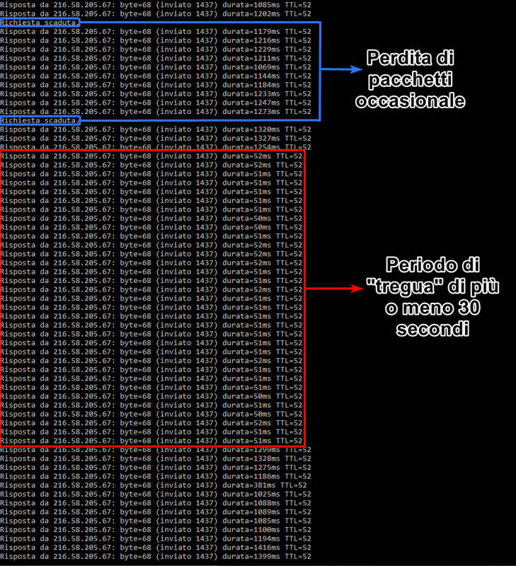

Ho fatto il root e ho messo la GUI di @Ansuel ieri sul mio DGA4132. Tutto stava funzionando bene fino ad oggi, quando ho notato che riavviando il modem per i primi 2 minuti la connessione andava benone ma subito dopo il ping saliva da 30ms fino ai 5000ms e il download scendeva sotto i 5mbit/s. Avevo un problema simile prima del rooting, solo che prima invece di salire il ping e scendere il download la ADSL andava in timeout, spero che qualcuno possa capire il mio problema e darmi qualche consiglio.
Il mio firewall è a livello basso e ho praticamente tutto il resto in default.
Ecco gli ultimi log del modem:

Questo è quello che succede durante uso normale:
edit
Ho appena scoperto che questo succede solo quando un telefono in particolare si connette alla rete wifi, qualche consiglio su come risolverlo? Graie in anticipo a tutti quelli che proveranno ad aiutarmi.

  • 3394
Re:L'angolo di Ansuel: ricerca e sviluppo su DGA4130 (AGTEF) & DGA4132 (AGTHP)
« Risposta #1783 il: 12 Settembre 2019, 19:19 »
che telefono? prova a settare i mhz del wifi fissi anche se direi che c'e qualche problema sul telefono (mi capitò un S5 tra le mani che se connesso al wifi faceva piantare tutta la linea, ho preferito non perderci tempo e ho fatto resettare direttamente il telefono)

Offline Faddix
  • 28
« Risposta #1784 il: 12 Settembre 2019, 20:31 »
Un Galaxy A5 2017, comunque ho visto che aveva la memoria piena, così ho liberato alcuni GB e adesso sembra che vada tutto bene, possibile che sia stato quello?
