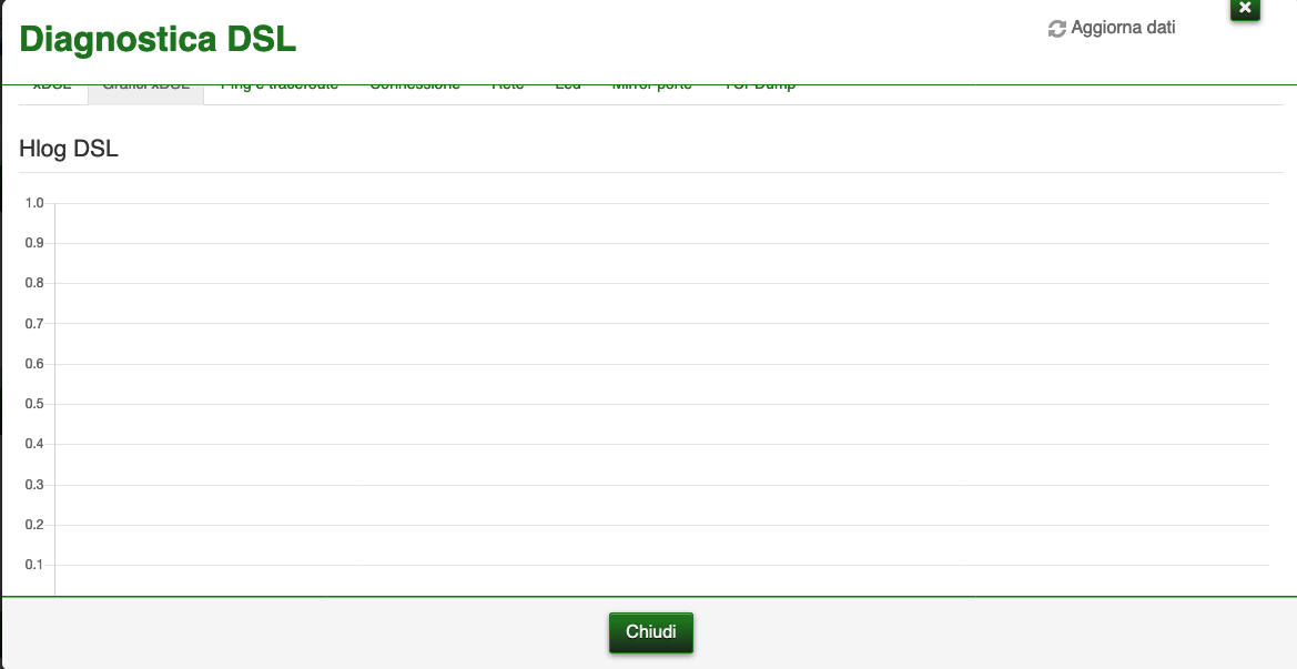

Comunque giusto per farvi capire tutti i grafici sono vuoti...

Quindi? Nessuno può aiutarmi?

riavvia o dai /etc/init.d/transformer restart da ssh e' un problema che si ripresenta ma non si e' mai capito bene a cosa e' dovuto..

riavviare ho già riavviato una decina di volte, domani provo a dare il comando e vediamo cosa succede

tramite comando da ssh i grafici funzionano dinuovo. Grazie...

Ultima nota: riavviando il modem i grafici tornano non funzionanti. Spero che questo bug venga corretto nella prossima versione della gui...

manda un logread subito dopo che riavii il router se sistematicamente ad ogni riavvio non ti funzionano, assicurati prima che non vadano e poi mandacci un logread completo... se vuoi in privato dato che potrebbe contenere dati sensibili

@FrancYescO ti ho inviato il report tramite messaggio privato...

@lmp93 sfortunatamente niente di utile dal log comunque ansuel molto probabilmente dovrebbe aver risolto il problema... se vuoi testa le ultime dev

attendo la prossima stable con la risoluzione del problema, grazie
