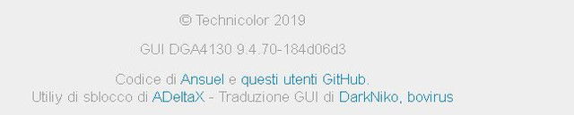

dunque, vi aggiorno con le ultime problematiche/potenziali BUG.
Aggiornato al firmware 2.1.0 stable tramite GUI 9.3.77, provenivo dal 2.0.1 . Tutto regolare, impostazioni mantenute.
Procedo all' aggiornamento della GUI alla 9.4.70-184d06d3 ( il comando [bunzip2 -c /root/GUI.tar.bz2 | tar -x -O -f - etc/init.d/rootdevice | grep version_gui=] lo conferma correttamente ), sempre tramite pannello della GUI, che mi indica che c'è un nuovo aggiornamento disponibile.
Riavviato 2 volte, continuo ad avere schede mancanti, tipo quella su ip extra o dove si cambiano i drivers xdsl, in più la versione della GUI in fondo alla pagina non è più cliccabile, cioè non si può accedere al changelog.
se provo a scaricare la gui dal repository e installarla offline, ottengo questo
(notare tra l' altro l' errore ortografico, prego  ;) )
E' una cosa già evidenziata o è capitato solo a me ?

Ok, dopo aver ri-aggiornato manualmente la GUI tramite Putty, sembra che sia tornato tutto alla normalità, con funzionalità piene, anche se la password è stata reimpostata a default e alcune impostazioni non mantenute ( nello specifico: esportazione dei config in chiaro, visualizzazione automatica delle opzioni avanzate ) .

L'errore di sintassi è già stato corretto nell'ultima dev, la gui è da scaricare da Github quella nella repository (di questo sito) è una versione vecchia, tralaltro incompatibile con firmware >=2.1.0 che se installata causa bootloop.
