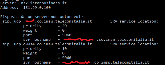

Mini Guida per convertire ims address in ip
Abbiamo xxxxx.co.imsw.telecomitalia.it (si può prendere dal file ini tranquillamente)
xxxxx cambia da persona a persona!
Digitare nel prompt dei comandi
nslookup
server 151.99.0.100
set q=srv
_sip._udp.xxxxx.co.imsw.telecomitalia.it
Dopo aver ottenuto il risultato in figura eseguire i seguenti comandi
set q=a
server xxxxxxxxx.co.imsw.telecomitalia.it (utilizzare l’address con priority 10)
A questo punto vi restituirà l’ip convertito
In questo modo non si sarà obbligati ad usare i dns telecom per effettuare la connessione voip!
