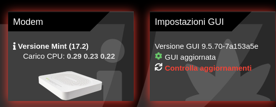

« Risposta #939 il: 09 Maggio 2020, 08:37 »
Stamane ho aggiornato il mio DGA4130 dalla 9.5.56 alla 9.5.70. Al termine mi ha chiesto il riavvio per una questione di OBP.
Dopo il riavvio si è presentato con la gui TIM, le impostazioni di fabbrica e non è più raggiungibile con putty o WinSCP.
Ho perso il root?
Cosa posso fare?
DGA4130 sbloccato + firmware 2.2.1 + GUI Dev Ansuel 9.6.2 + VoipBlock

« Risposta #943 il: 09 Maggio 2020, 10:38 »
questa mattina ho aggiornato la GUI all'ultima versione dev (9.5.70) e dopo il completamento veniva mostrato un messaggio che ne richiedeva il riavvio. Ho riavviato il router (scolapasta Tiscali) che appena acceso aveva un insolito led fuchsia, ha fatto un po' di colorazioni varie per poi stablizzarsi fisso su arancione lampeggiante. Degli altri led rimane lampeggiante quello della lan. Naturalmente non è raggiungibile in nessuna maniera, nè via cavo nè via wifi. Ho provato più volte a riavviarlo ma parte subito con il lampeggio arancione.
Cosa posso fare? se resetto da tastino piccolo dietro che accade?
« Risposta #944 il: 09 Maggio 2020, 10:42 »
@Sharktear devi reinstallare il firmware con TFTP, usa la stable non la dev.
