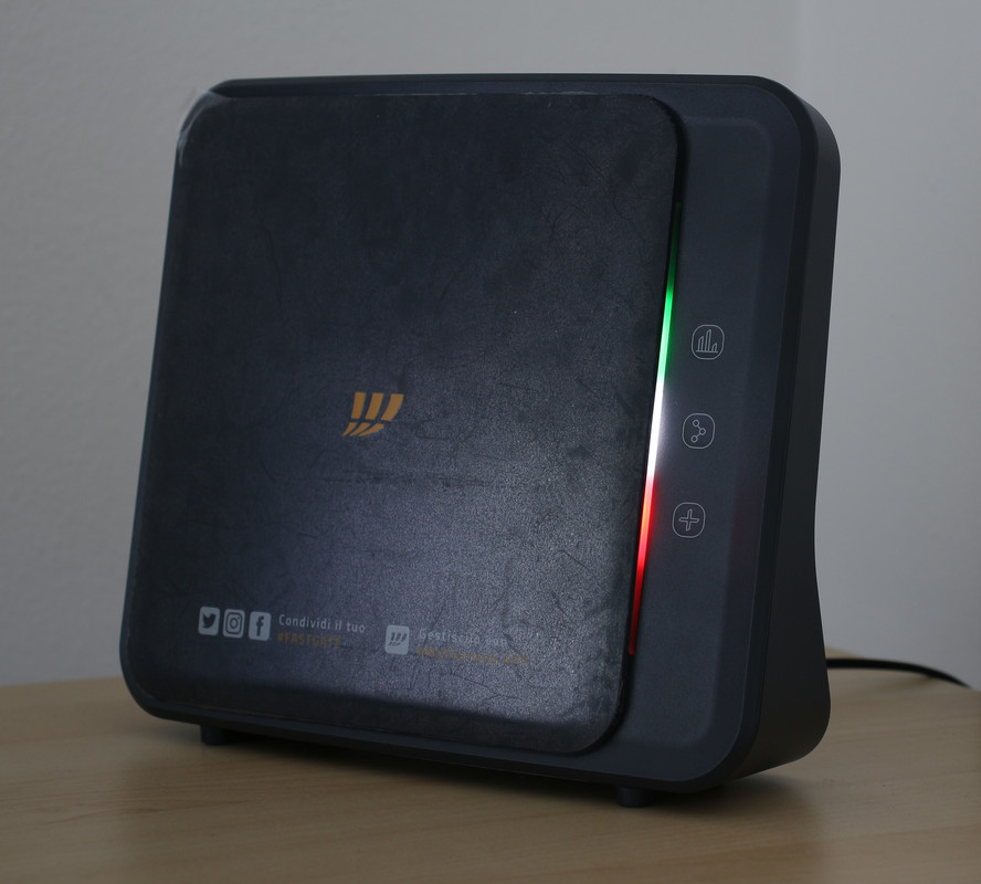

Fastgate patriota
cd /sys/class/leds
echo "none" > "broadband:green/trigger"
echo "8" > "broadband:green/brightness"
echo "none" > "ambient3:white/trigger"
echo "2" > "ambient3:white/brightness"
echo "none" > "wps:red/trigger"
echo "4" > "wps:red/brightness"
Magari @Ansuel potrebbe implementarlo come Easter Egg nella GUI affinché si attivi automaticamente il 2 giugno.  :rotfl:
