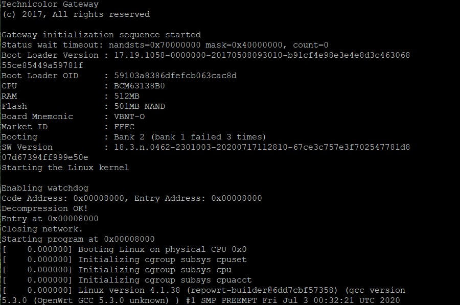

Ho fatto una frittatina! Il 4131 parte, fallisce 3 volte, switcha e se ne va da solo su  Bank2: il tutto in 1 minuto scarso.
Mi consigliate come uscirne? ........c'è forse una console di 'emergenza' dentro la console seriale di Putty?

Puoi flashare con tftp una versione antecedente(su cui puoi fare il root), la mette in bank 1.

Nulla da fare.  Ho flashato con TFTD il 18.3.n.0439_FW_258_DGA4131 ma nulla è cambiato.

Non si è capito quale frittata hai fatto. Che cosa hai in bank_2? Spiega come sei messo.

Ora devi cercare di farle fare il failboot 3 volte cosi' commuta nuovamente in bank1, ma da bank 2 non si avvia?

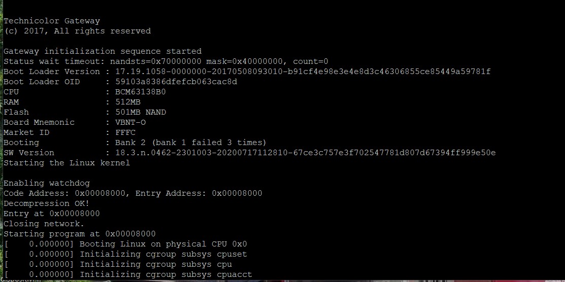

Ecco la mia situazione attuale, no internet:
Se mi collego con seriale fa tutto lui, come detto, ed è INARRESTABILE: parte su 1 e si ferma su 2. Un comportamento bizzarro, a me ignoto fino ad ora.

Ma in bank2 poi parte?
Se si è tutto corretto, significa che il bank planning sta funzionando come vogliamo.

Si parte, però niente internet né fonia e neppure root; sono ore che provo inutilmente con il tool verde  >:(

Ok allora con i banchi sei a posto, lascialo partire, scollegalo da internet, fai un factory reset (tastino premuto 10 secondi) poi vai con tch-exploit. L'internet è di fastweb? Se si allora dopo il root dovrai o configurarlo a mano o resettare wansensing e cwmp per farlo autoconfigurare. Se invece non p fastweb allora dovrai disattivare entrambi e configurare tutto a mano.

Aspettate un attimo
Lui ha la bank_1 incasinata. Se si resetta la bank_2 (overlay) , c'è caso dopo il failboot automatico copi parte della bank_1 (overlay) incasinata generando un boot loop continuo. Quindi se si riesce bisogna sbloccare prima la bank_2, cancellare la bank_1 (firmware)  e tutto l'overlay (mtd erase). Oppure corrompere con tftp la bank_1 (firmware) e resettare la bank_2 (overlay).
