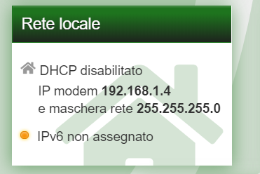

« Risposta #3923 il: 25 Luglio 2019, 12:35 »
Ciao, a seguito di aggiornamento all' ultima GUI stabile 9.2.56 con fw stable 2.0.1 mi si θ acceso il pallino arancione nello stato LAN IPV6 (IPV6 non assegnato).
Succede anche a voi?
Ovviamente lo "stato IPV6" dal menω rete locale θ disabilitato.
EDIT: aggiungo che prima veniva visualizzato correttamente "ipv6 disabilitato"
« Ultima modifica: 25 Luglio 2019, 14:14 da luckysquid »
Offline luckysquid
  • 90
« Risposta #3924 il: 25 Luglio 2019, 16:17 »
UPDATE:
quella info viene pilotata dalla variabile "dhcpv6State" nel file "005_LAN.lp".
Occorre disabilitare  il "dhcpv6" nel dhcp "lan" (file /etc/config/dhcp).
Segnalo inoltre un piccolo bug nel file  /usr/share/transformer/mappings/rpc/network.interface.map (me ne sono accorto dai LOG)
che si presenta solo settando un "dns" in un interfaccia network
occorre modificare riga 215 in questo modo:
r=i~=""and i or""for n,e in b(t)doeliminando in pratica il "concat" in quando va in eccezione cercando di concatenare la stringa dei DNS nel caso voi settiate un solo un DNS nell' interfaccia network.

Complimenti a te per aver letto il codice strippato... Ti consiglio di aggiornare alla dev cosμ sappiamo dove θ il bug

guardato il sorgente al volo della gui DEV.
  local staticDns = uci_helper.get_from_uci({ config = "network", sectionname = interface, option = "dns"})
  local intfValue = interface_status.get(interface)
  local active = intfValue and intfValue['dns-server']
  local inactive = intfValue and intfValue['inactive'] and intfValue['inactive']['dns-server']
  if type(active) == "table" and #active ~= 0 then
    v = active
  elseif type(inactive) == "table" and #inactive ~= 0 then
    v = inactive
  end
  servers = staticDns ~= "" and table.concat(staticDns, ",") or ""
  for i, server in ipairs(v) do
modificare da cosμ
a cosμ
servers = staticDns ~= "" and staticDns or ""
Ovviamente poi se si vogliono inserire piω DNS dovrebbe bastare concatenarli direttamente nel file di configurazione es. (8.8.8.8,8.8.8.4)
EDIT: fammi sapere se qualcosa non ti torna e ti ringrazio sinceramente per tutto il tempo che dedichi a questo progetto.

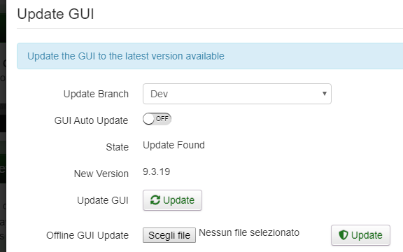

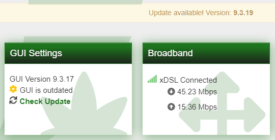

  • 102
« Risposta #3927 il: 25 Luglio 2019, 20:01 »
fw: 2.1.0_005
gui: 9.3.17
Nella tab "GUI settings", se θ settata l'opzione "dev", viene presentato comunque il banner di aggiornamento alla versione "preview".
E' corretto come comportamento?
