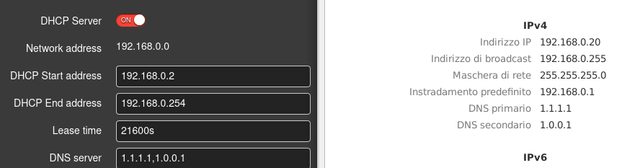

Giorni fa ho aggiornato la GUI di Ansuel dalla versione 9.5.38 alla 9.6.65, ma qualcosa è andato storto e, dopo l'aggiornamento, il router non si è più riavviato.
Per farla breve ho passato la mattinata a risolvere il problema dovendo rieffettuare il root e tutto il resto dal principio ed ora ho GUI 9.6.65 e firmware 2.2.1 (prima avevo 2.1.0 se non ricordo male).
Ma veniamo al problema.
Prima di tutto ciò avevo i DNS Cloudflare configurati in "Rete locale" -> "Impostazioni DHCP" -> "Server DNS" con "Stato IPv6" disabilitato e funzionavano alla perfezione.
Ora risulta impossibile cambiare i DNS su quella configurazione in cui c'è l'IP 192.168.1.1 difatti, se provo a sostituirlo con 1.1.1.1, viene mostrato l'errore "Non può essere usato un IP appartenente all'intervallo degli IP pubblici".
Ho visto però che in "Accesso internet" c'è l'opzione "Aggiungi nuovo server DNS".
Se aggiungo i DNS Cloudflare apparentemente tutto va a buon fine, ma dopo alcuni minuti la telefonia risulta non più funzionante.
Come si può risolvere il problema? Possibile che sia diventato così ostico utilizzare dei DNS diversi da quelli Tim?

Con firmware 2.2.1  e gui 9.6.65, si riesce ancora a settare in "Rete locale" -> "Impostazioni DHCP" -> "Server DNS"
Forse hai avuto qualche problema nella re-installazione.

Grazie mille, ho risolto! Il problema era tanto banale, quanto singolare.
In pratica se inserisco solo 1.1.1.1 e salvo, il risultato è l'errore "Non può essere usato un IP appartenente all'intervallo degli IP pubblici"; se invece inserisco 1.1.1.1,1.0.0.1, riesco a salvare senza problemi.
Possibile che non si possa inserire un singolo DNS? Potrebbe trattarsi di un bug?

Boh! Accenta solo ip di rete locale, oppure 2 DNS ed eventualmente anche il DNS terziario.

E' ragionevole che accetti solo IP di rete locale, si riesce a saltare quel check impostandone due come hai fatto, perà l'ideale è cambiare il DNS come avevi fatto prima lasciando lì 192.168.1.1
Per il voip, bisogna andare nella configurazione di dnsmasq e dirgli di usare i server dns tim per risolvere solo quei domini del voip che finiscono per telecomitalia.it
Qui se ne era parlato abbondantemente: https://www.ilpuntotecnico.com/forum/index.php/topic,80598.msg256163.html#msg256163
