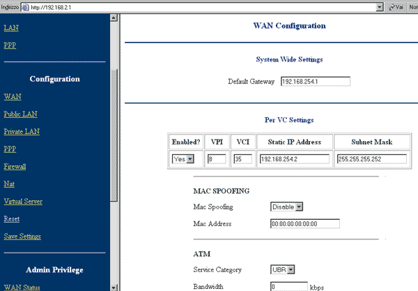

Nel Frame di destra scorrere fino all’opzione “Configuration -> WAN”, verrà mostrata la sottostante immagine:
Configurare “Per VC Setting”con i seguenti parametri
| ENABLE | YES |
| VPI | 8 |
| VCI | 35 |
| Static IP Address | Indirizzo IP indicato dal gestore |
| SubNet Mask | 255.255.255.0 |
| MAC Spoofing | Disable |
| Service Category | UBR |

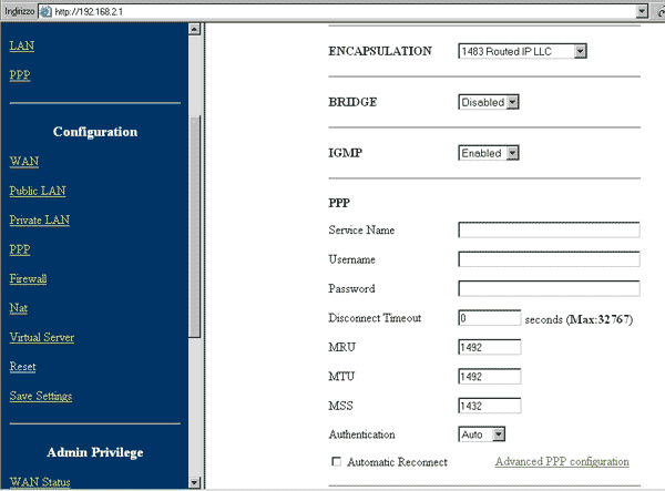

Scorrere la finestra e verranno mostrati i parametri riportati nella figura sottostante:
Inserire i seguenti parametri:
| Encapsulation | 1483 Routed IP LLC |
| Bridge | Disable |
| IGMP | Disable |
| PPP | Non configurare |
| DHCP | Non configurare |
Premere il pulsante “Submit”. NAT SI PUO' CONFIGURARE COSI':

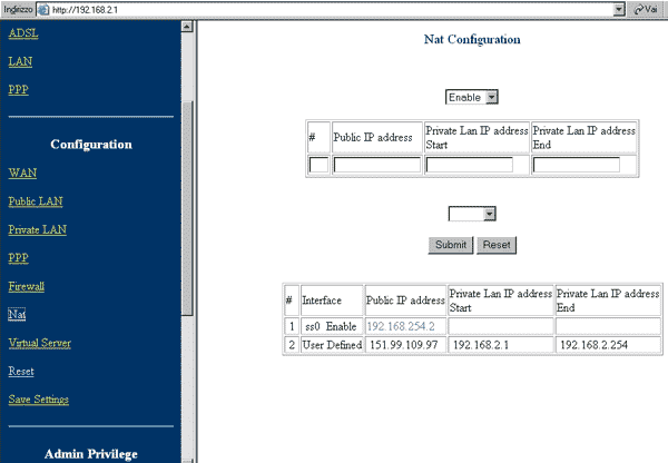

nel frame di destra scorrere fino all’opzione “Configuration -> NAT”, verrà mostrata la figura sottostante:
Porre il parametro “NAT Configuration” su “ENABLE”
Inserire nella tabella sottostante i parametri:
| Pubblic IP Address | Indirizzo IP dato dal gestore |
| Private LAN IP Address Start | 192.168.2.1 |
| Private LAN IP Address Start | 192.168.2.254 |
Se gli ip usati per configurare la sk di rete sono diversi usare gli ip configurati

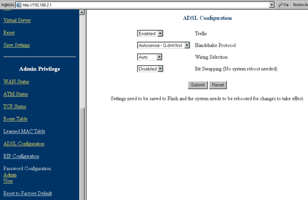

PASSIAMO ORA A CONFIGURARE “ADSL CONFIGURATION”
Nel Frame di destra ciccare sull’opzione “Admin Privilege -> ADSL Configuration” e verrà mostrata la figura sottostante:
inserire i parametri seguenti:
| Trellis | Enable |
| Handshake Protocol | Autosense – G.dmt first |
| Wiring Selection | Auto |
| Bit Swapping | Disable |

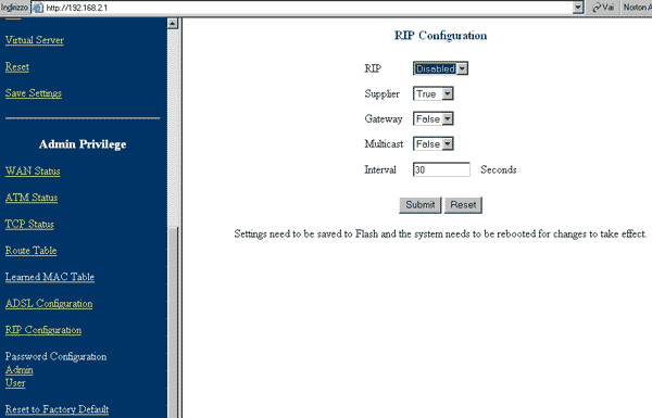

CONFIGURIAMO ORA I L RIP (DISABILITIAMOLO)
Nel Frame di destra cliccare sull’opzione “Admin Privilege -> RIP Configuration” e verrà mostrata la figura sottostante:
| RIP | Disable |
