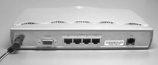

Accensione del Router Collegare il cavo di alimentazione al connetto re posto sul pannello posteriore del dispositivo e alla presa di corrente.

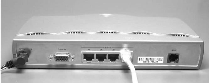

Il LED Power posto sul pannello frontale del dispositivo s’illumina e rimane acceso. Connettere il cavo Ethemet fornito con il dispositivo a una delle porte Ethemet poste sul pannello posteriore. Collegare l’altra estremità del cavo Ethernet alla relativa porta del computer.

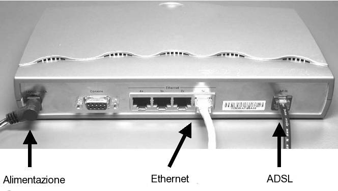

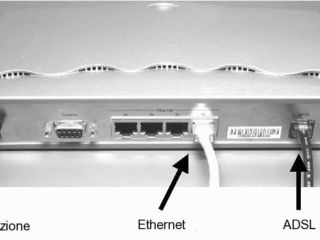

Connettere il cavo ADSL (telefono) fornito con il dispositivo al connettore telefonico. Dopo avere eseguito i collegamenti descritti, il pannello posteriore del dispositivo assume il seguente aspetto:

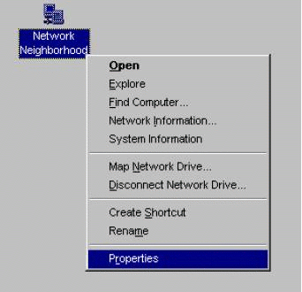

Cliccare con il tasto destro del mouse sull’ icona Risorse di Rete posta sul dektop e selezionare Proprietà

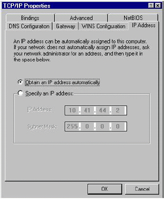

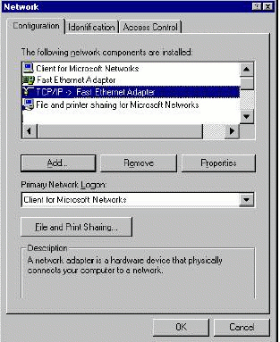

Identificare la riga TCP/IP relativa all’ adattatore Ethernet utilizzato e cliccare su Proprietà
Nella finestra, selezionare la scheda IP Address. Selezionare Ottieni un indirizzo IP automaticamente e cliccare su OK.

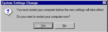

All’utente viene richiesto il riavvio del computer. Cliccare su Si–
Durante il riavvio, il computer riceve automaticamente un indirizzo IP dal Router.

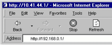

Aprire il browser web e digitare http://192.168.0.1 nel campo indirizzo.
Cliccare su Login to the web-based management module.

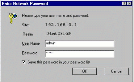

Il sistema visualizza la finestra Enter Network Password. Digitare admin nel campo User Name e nel campo Password e cliccare su OK.

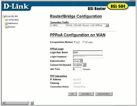

Nella prima finestra visualizzata, inserire le informazioni necessarie per creare una connessione alla rete del proprio service provider. Il service provider deve fornire tutte o parte delle informazioni richieste.
Il profilo di connessione di default utilizza connessioni PPPoA. Se si utilizza un metodo di connessione differente è necessario modificare il profilo di connessione Consultare il paragrafo Web Management del manuale utente
Inserire nei campi Login User Name e Login Password il nome utente e la password utilizzati dal service provider per l’identificazione c l’autenticazione dell’account
Verificare che sotto a Connection Profile siano visualizzati i valori VPI e VCI corretti. Verificare che l’opzione Connect On Demand assuma il valore enabled.
Cliccare su OK.
Se l’opzione Connection Status non indica che il Router è connesso, utilizzare il menu a cascata del campo Authentication per modificare il metodo di autenticazione, assegnandogli il valore pap. Cliccare su OK In caso di mancato funzionamento, prendere nota di tutte i valori riportati nella finestra Router/Bridge Configuration e contattare il service provider.
