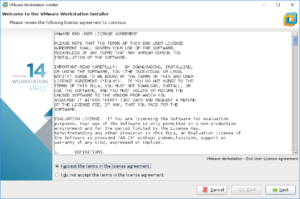

  • eseguiamo il file con credenziali root ed accettiamo le EULA (con tasto “q” è possibile saltare direttamente alla richiesta di accettazione)
misterftth@test:/tmp$ sudo ./VMware-Workstation-Full-14.0.0-6661328.x86_64.bundle
Extracting VMware Installer...done.
You must accept the VMware Workstation End User License Agreement to
continue. Press Enter to proceed.
1.2 "Documentation" means that documentation that is generally
Do you agree? [yes/no]:

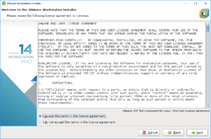

You must accept the VMware OVF Tool component for Linux End User
License Agreement to continue. Press Enter to proceed.
1.2 "Documentation" means that documentation that is generally provided to

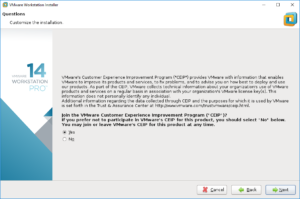

  • scegliamo se aderire al VMware’s Customer Experience Improvement Program, non influenza né l’installazione né l’utilizzo del programma
Join the VMware
Customer Experience Improvement Program ("CEIP")? If you prefer not to
participate in VMware's CEIP for this product, you should select "No"
below. You may join or leave VMware's CEIP for this product at any
time. [yes]:

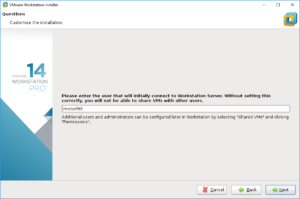

  • scegliamo l’utente abilitato alla gestione remota del server Workstation Pro tramite client, di base è utilizzato quello con cui siamo connessi al sistema, successivamente è possibile gestire i permessi in maniera granulare (soltanto in modalità grafica)
Please enter the user that will initially connect to Workstation
Server. Without setting this correctly, you will not be able to share
VMs with other users. Additional users and administrators can be
configured later in Workstation by selecting "Shared VMs" and clicking
"Permissions". [misterftth]:

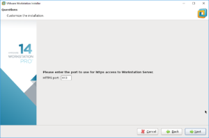

  • scegliamo la porta TCP da utilizzare per la connessione HTTPS al server Workstation Pro, necessaria per la gestione remota delle VM condivise
Please enter the port to use for https access to Workstation Server.
(HTTPS port:) [443]:

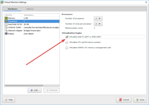

  • la prova di installazione utilizzata per l’articolo è avvenuta in ambiente virtuale nidificato: ho installato Workstation Pro in un ambiente Ubuntu server test in esecuzione all’interno dell’instanza Workstation Pro in esecuzione su host fisico, potendo così a tutti gli effetti eseguire VM appunto nidificate. Ciò grazie, scusate il gioco di parole, alla virtualizzazione delle istruzioni di virtualizzazione del processore.
    La corrispettiva impostazione nel file vmx è vhv.enable = "TRUE".
