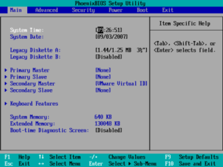

Iniziamo ad individuare il tipo di bios usato nella sk. Madre la soluzione piu semplice è quella di stare attenti alle scritte che compaiono sul monitor al momento di ripartenza magari aiutandosi con il tasto PAUSA/INTERR se il problema è tale da non permettere nemmeno, di leggere la riga di informazione allara bisogna consultare il manuale a corredo del PC e se nemmeno il manuale è disponibile (consiglerei acquistare e tenere stretti alcuni amuleti) non vi rimane di aprire Il case del computer e ricercare un circuito integrato riconoscibile dalla marca siglata sopra se la fortuna ( dopo l’acquisto Dell’amuleto) vi assiste la sigle è una delle tre che enuncio: AWARD , PHOENIX , Axxxx (x sta per un numero si tratta del bios AMI) Di seguito le tabelle dei BIP e messaggi e relativi problemi /soluzioniinziando più comuni:
