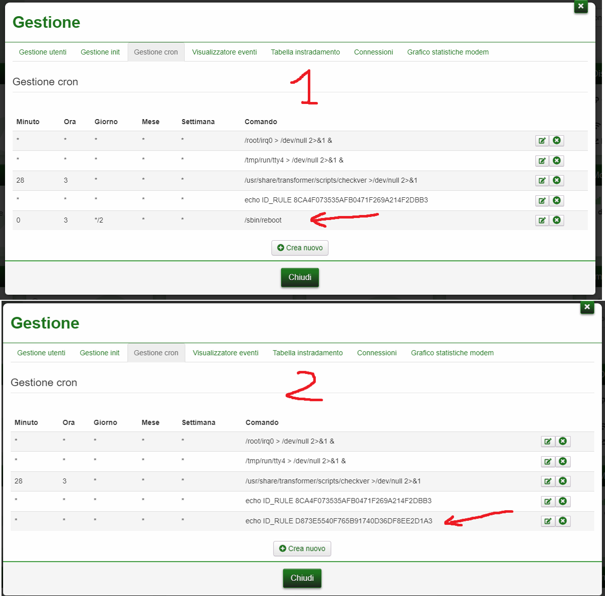

Dubbio CRON... vorrei settare il cron per riavviare il modem ogni 2 giorni alle 3 di notte
Grazie a una risposta di bandit400 l'espressione per cron è la seguente:
0 3 */2 * *
Puoi verificarla qui: https://crontab.cronhub.io/
Il comando, puoi provare con reboot:
/sbin/reboot
Ho eseguito come mi ha detto (1) ma una volta salvato il comando (2) lo trasforma... è normale o sbaglio qualcosa ?

« Risposta #2991 il: 22 Febbraio 2022, 19:28 »
E' un bug della gui.
Prova a correggerlo senza eliminarlo oppure editalo con crontab -e se conosci VI.
Controlla alla fine con crontab -l se è corretto

« Risposta #2992 il: 22 Febbraio 2022, 20:42 »
lo uso anchio,basta scrivere reboot senza /sbin/

« Risposta #2993 il: 22 Febbraio 2022, 20:59 »
Confermo il bug
root@modemtim:/etc/crontabs# cat root
39 4 * * * /usr/share/transformer/scripts/checkver >/dev/null 2>&1
*/30 * 24-26 12 * /etc/christmas_tree.sh &
* * * * * echo ID_RULE 6EB0847ADFEFDFDA6E22C400A735F7BA
Versione Cobalt (18.3)
GUI Version 9.6.95-7735860f
La cosa strana è che sembra salvarlo correttamente, ma basta aspettare un minuto e tornare nella gestione di cron per vedere * * * * * echo ID_RULE ....

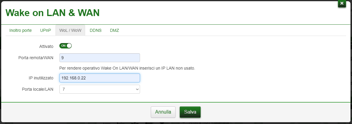

« Risposta #2999 il: 24 Febbraio 2022, 13:12 »
Ho un problema con Wake on LAN & WAN
Setto così la scheda e funziona...
Poi ritorno sulla scheda e la funzione non è più attivata.
Come potrei risolvere ?
