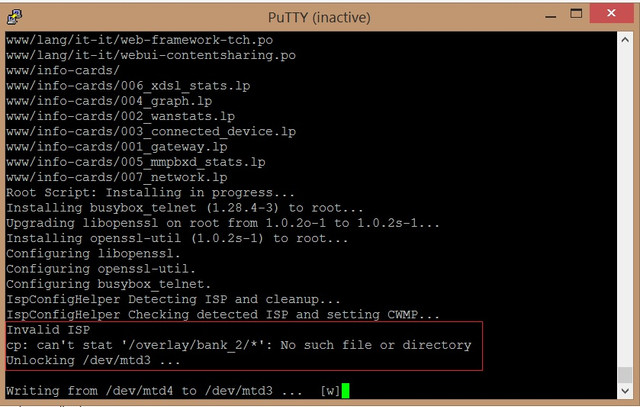

Eccoci quà! Ho effettuato come da guida al primo post l'installazione della GUI Ansuel tramite connessione di rete, ho lanciato il comando ed è partita.
Modello modem: DGA4130
Versione FW:  AGTEF_2.1.0_CLOSED
GUI Installata: 9.5.38-ba81e28c
Volevo solo porvi all'attenzione un paio di cose per capire se alla fine è andato tutto bene premettendo che accedo tranquillamente alla nuova GUI e sono connesso regolarmente.
Durante l'installazione da putty ho notato un messaggio strano verso la fine:

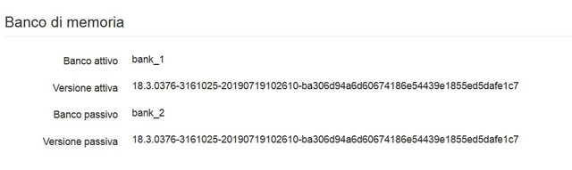

Dopo un breve riavvio ho avuto accesso alla nuova GUI (è fantastica!), quì vi allego un'altra cosa strana per me nei banchi che ho notato:
Voi dite che è tutto in ordine?
Un'altra cosa, ho flashato la GUI partendo dal firmware rootato con la versione 2.1.0, se volessi aggiornarlo alla versione 2.2.0 basta semplicemente andare su Modem cliccare su sfoglia cercare il FW e cliccare su aggiorna?

@Riker per ora tutto ok, poi con le prossime versione cambiera' la situazione sui bank, l'aggiornamento puoi farlo da lì, probabile perderai le config ma non il root
