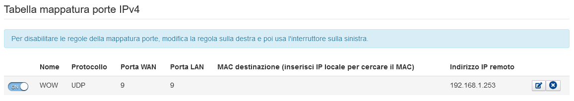

@pietroz ti prego dimmi come hai fatto! Dimmi se sbaglio qualcosa, sul modem ho effettuato queste impostazioni:
Poi utilizzo questo servizio web http://www.dslreports.com/wakeup inserendo il mio ip pubblico o il dns dinamico ed il mac address della macchina da accendere.
Ok le impostazioni lato WOL/WOW (ovviamente se 192.168.1.253 non è utilizzato). Non è invece necessario aggiungere la regola di forwarding della porta, credo lo faccia da solo impostando l'IP  alla voce WOL/WOW.
Per mandare il magic packet uso un'app Android (https://play.google.com/store/apps/details?id=co.uk.mrwebb.wakeonlan) impostando come indirizzo di destinazione il link duckdns (ma ovviamente puoi provare con l'IP pubblico) e porta 9 (o quella che hai impostato su WOL/WOW).
Sei sicuro comunque che è tutto ok lato client? Magari prima di provare a risvegliarlo da Internet, prova da LAN.

« Risposta #333 il: 08 Febbraio 2020, 00:05 »
Da LAN funziona.
Ho eliminato il port forward, ho installato l'app, ci ho inserito l'indirizzo dyndns ed il Mac address, ma non funziona.  :(

« Risposta #334 il: 08 Febbraio 2020, 21:30 »
Non saprei...magari prova con duckdns per replicare la mia configurazione
