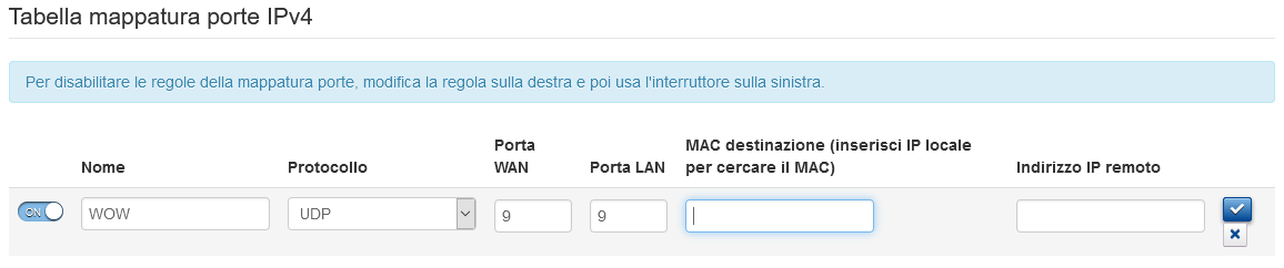

Nella configurazione di inoltro porte ho creato una regola con i seguenti parametri.
Protocollo: UDP
Porta WAN: 9
Porta LAN: 9
MAC destinazione: il MAC address della macchina da accendere
Indirizzo IP remoto: vuoto
Ho provato anche a selezionare entrambi i protocolli TCP/UDP e ad impostare la porta LAN 7, ma non funziona.
« Risposta #311 il: 03 Febbraio 2020, 00:44 »
La regola è sbagliata, devi puntare l'ip inutilizzato e non specificare alcun mac. La regola fake-arp in cui si dice che quell'ip corrisponde a ff:ff:ff:ff:ff:ff farà in modo che quel pacchetto vada in broadcast. Ricorda: il pacchetto del wol ha come destinazione il mac di broadcast (FF.FF.FF.FF.FF.FF) non quello del pc da accendere. Il Mac del pc da accendere è nel payload del pacchetto UDP.
Offline DMJ
  • 110
« Risposta #312 il: 03 Febbraio 2020, 18:25 »
Grazie mille per la risposta.
Da quanto ho capito dovrei inserire nel campo "MAC destinazione" l'ip inutilizzato 192.168.1.253 o il relativo mac address "fake" ff:ff:ff:ff:ff:ff.
Il problema però è che quel campo non accetta un ip e, se inserisco il mac ff:ff:ff:ff:ff:ff, mi dice che non è valido. Quindi che fare?
« Risposta #313 il: 03 Febbraio 2020, 20:54 »
Non devi mettere nessun mac destinazione, alla risoluzione ip->mac ci pensa arp con la regola fake che il servizio wol gestisce. L'ip devi metterlo su ip destinazione, come se stessi facendo un classico port forwarding.
Offline DMJ
  • 110
« Risposta #314 il: 03 Febbraio 2020, 22:10 »
Ok però, come dicevo prima, non c'è la possibilità di inserire un IP destinazione, ma soltanto un MAC destinazione.
