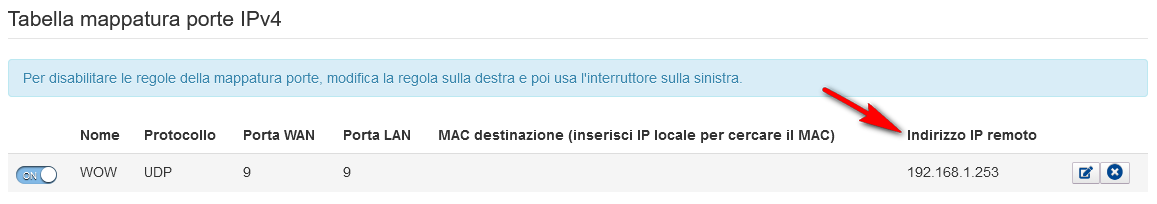

« Risposta #318 il: 03 Febbraio 2020, 23:36 »
Ok, chiaro, posso modificare quella già creata.
Purtroppo però se elimino dest_mac ed aggiungo dest_ip mi mette l'indirizzo in "Indirizzo ip remoto" che credo serva a filtrare la regola solo per un determinato ip pubblico.

« Risposta #319 il: 04 Febbraio 2020, 01:42 »
No, quello a cui ti riferisci è src_ip, non so perchè nell'interfaccia dest_ip appaia come "indirizzo ip remoto" potrebbe essere un errore di traduzione.
