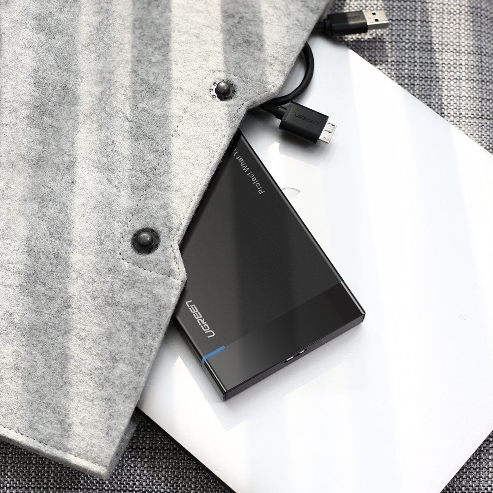

ssd crucial bx500 da 128gb (sopra ha scritto 5v 1.7A quindi teoricamente sfora e dovrebbe essere alimentato)
in questo case
