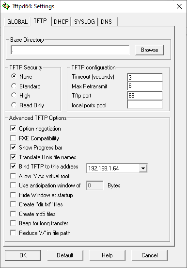

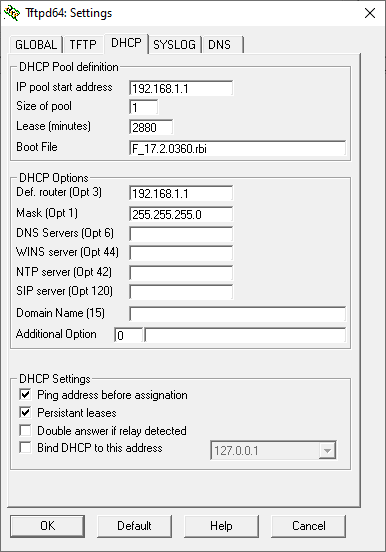

Grazie, porta pazienza ma non sono operazioni (per quanto poi non così complesse) user friendly, anche perché fare cose senza aver capito cosa si sta facendo non facilita il compito.
ho caricato il firmware F_TG788vnv2_17.2.0360.rbi con tftpd64.464, anche se alcuni passaggi potevano essere esplicitati meglio (il modem doveva entrare in modalità upgrade e il file va messo nella cartella dove si trova tftp o ne va indicata un'altra nella nel primo tab, per il resto ho copiato le impostazioni dalle immagini https://www.ilpuntotecnico.com/forum/index.php/topic,77981.msg245030.html#msg245030).
Autoflash Gui sono riuscito a farlo partire solo scaricando dal un repository quì, (mentre se scarico "autoflashgui.exe" dalla pagina di github non si apre), ma il campo profilo modem non c'è, ci sono dei modem tranne il TG788vn v2 (VDNT-W) quindi non posso fare il root così.
Ho visto però, che https://www.ilpuntotecnico.com/forum/index.php/topic,80404.msg249992.html#msg249992 potrei evitare di usare autoflashgui con il firmware telmex 17.2.0360. Ho capito che quella riga di comando carica evidentemente il file telmex.sh che doveva essere uno di quelli caricati subito sotto l'immagine, ma non sono più attivi quei link? perché come procedura mi pare molto più immediata e senza dover istallare nulla, anche se non ho capito dove andrebbe collocato il file.
ho comunque provato ad usare il modem, ma non riesco a farlo collegare dopo aver impostato l'email e la pass forniti dal provider, probabilmente sia perché non è rootato, sia perché devo impostare un qualche profilo automatico visto che passerei da un 35b ad un profilo 17a di connessione ?
per caricare la gui ansuel, non ho capito una ceppa, ma mi farei bastare anche quella inifinitum.

Nota 1: in current directory dovete indicare il percorso dove si trova il file del firmware telmex da caricare, oppure potete indicare soltanto il nome del file e copiare il file nella cartella di TFTPd portable
Nota 2: a tftpd settato, quando avviate il modem in modo che carichi il nuovo firmware Telmex (società di telecomunicazioni messicana!), questo  deve entrare in modalità "BOOTP firmware recovery", quindi spegnete il modem e riaccendetelo tenendo premuto il tasto reset, si accenderà la spia blu in basso, dopo pochi secondi parte il caricamento del nuovo firmware come nella guida
Nota 3: Se è stato precedentemente avviato TFTPD ed usato per caricare un firmware in passato e ora avete problemi, e usate la versione portable(consigliato), semplicemente cancellate il file ini di configurazione e configurate nuovamente TFTPD, altrimenti il caricamento del firmware rischia di non partire. (Nota di LuKePicci: in teoria questo problema non dovrebbe esserci disabilitando "Persistant Lease" nella scheda DHCP)
Nota 4: Se il caricamento avviene ma, a modem acceso e collegato via ethernet, collegandosi all’ip del modem non viene caricata la versione telmex, ma quella classica, significa che il modem carica il bank_2, quello sbagliato, provate con uno switchover:
