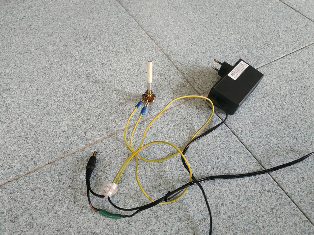

  • 417
Mi sono procurato il potenziometro, 3 w (max disponibile ) e 100 Ohm. Come previsto funziona benissimo, ho provato, iniziando a ruotare l'alberino circa 10 secondi dopo l'accensione: i led calano e si spengono a 1/3 della rotazione, verso la metà diventano bluastri e scompaiono arrivando a 100 Ohm. A quel punto bisogna spegnere il device dal tastino. Non avevo voglia di farlo switchare, sinceramente; restano da fare delle prove per capire il punto esatto dove fargli fallire il boot, io ho provato verso i 12/13 secondi dopo l'accensione e ha funzionato. I led bluastri sono il segno dell'avvenuto bootfail.
