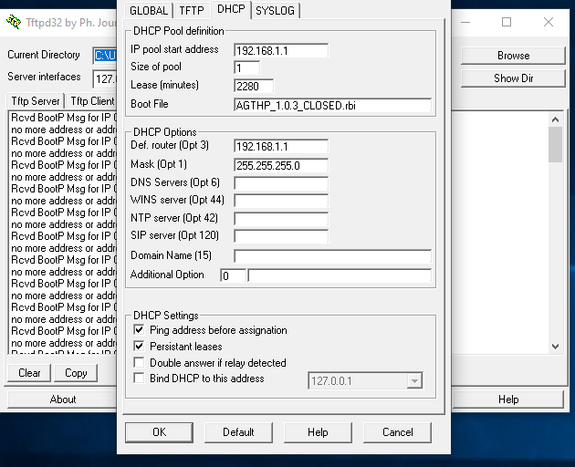

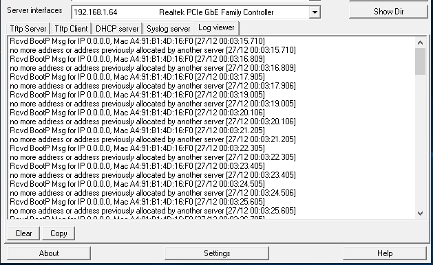

Tra l'altro credo di aver semi-brickato il modem, forse ho distrutto uno dei due banchi a furia di tentativi, perchè adesso nemmeno dopo un reset mi da il firmware 1.1.2, parte sempre con 1.1.1 e oltretutto sia tftpd32 che tftpd64 mi danno questo log di errore in BootP
Ho fatto il guaio?  :P
« Ultima modifica: 26 Dicembre 2018, 23:56 da Wickam »

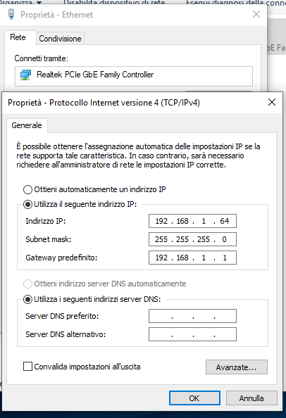

No...quell'errore è dovuto al fatto che il DHCP di tftp server ha esaurito gli indirizzi da assegnare al router !
PS: il server NON deve girare sul 127.0.0.1 ma sull'indirizzo ethernet !

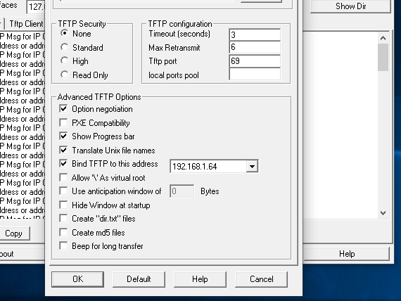

Sisi lo so, quella è solo la pagina del log che è comune ai vari indirizzi
Purtroppo la situazione è questa, non riesco a capire dove sta l'errore
« Ultima modifica: 27 Dicembre 2018, 08:23 da MisterFTTH »
Io proverei a cancellare il .ini di tftp e altri file (che ora non ho sotto mano) che eventualmente produce...insomma ripulire la cartella dell'eseguibile...qualcosa si deve essere bloccato

E' questo il risultato che dovrei avere da TFTPD? (si, sono 2 tentativi)
Almeno per capire se è il modem a non voler flashare il firmware o TFTPD a non svolgere il suo lavoro per qualche motivo. Provo ad abbassare la velocità della scheda di rete a 10 Mbps half duplex... Non so che altro provare. Magari qualche impostazione nel modem che blocca i file, forse firewall?
edit: Niente, rallentando la scheda di rete ci metto solo più tempo a mandare il firmware ma ottengo sempre lo stesso log apparentemente privo di errore. Stessa cosa con il firewall del router al minimo.
« Ultima modifica: 27 Dicembre 2018, 10:12 da Wickam »
