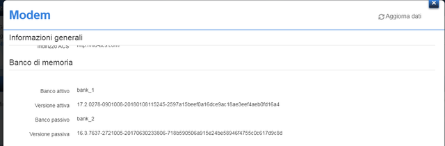

TG789vac v2. fw UNO sul bank_1 e fw iiNet bank_2. bank_1 attivo con ultima GUI Ansuel stabile. Ho provato più volte la funzione "Clona banco" per avere il fw UNO anche sul bank_2 ma non succede nulla, anche riavviando il router sul bank_2 rimane sempre il firmware iiNet (nella scheda "modem" mi ritrovo sempre la versione 16.3.xxx nel bank_2). E' successo anche a qualcun'altro?
« Ultima modifica: 06 Ottobre 2019, 10:19 da lucash78 »
la funzione di clonazione e' buggata nell'ultima stable, fixata nella dev, ed in ogni caso ti sconsiglio di usarla su 789 dato che clona anche gli overlay e potresti avere problemi di spazio.
ti consiglierei un semplice
dd if=/dev/mtd3 of=/dev/mtd4per copiare il fw del bank1 nel bank2
