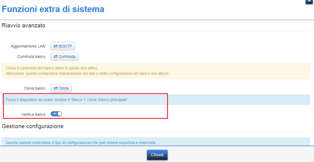

Potrebbe essere questo lo switch che porterebbe al clonazione su bank_1 di cui parli? Disattivandolo, secondo voi, potrebbe funzionare quello che ho in mente o è semplicemente una cosa irrealizzabile?
Ho appena trovato questo codice sul forum e credo si riferisca proprio alla funzione nell'immagine e credo funzioni come penso io lo switch

Si, penso di sì, ma come ha detto @FrancYescO è davvero difficile che in una situazione problematica lui finisca con l'avviarsi autonomameente in bank_2, e comunque se riempi l'overlay e se questo causa un passaggio in bank_2 e se il suo avvio riesce dopo qualche secondo ti ritrovi col device completamente resettato dal check anti-brick che formatta giustamente tutto.
Secondo me ti conviene piuttosto conservare in bank_2 un firmware facilmente rootabile, magari con root già fatto, e senz alcuna customizzazione.
appena notato un bug in quel codice (/overlay/bank_1/etc/config/env dovrebbe essere /overlay/bank_1/etc/config/modgui)... in pratica il setting viene ignorato quando in bank2 quindi il trasferimento viene comunque fatto..

Non so quanto sia "vecchio" quel codice, magari è già stato fixato. In ogni caso credo desisterò dal fare quello che avevo in testa, lascerò il bank_2 col firmware pulito e in caso di necessità effettuerò il root per risolvere eventuali problemi sul bank_1. Però l'idea di avere una sorta di "mirroring" dei banks mi allettava parecchio :)
Se il firmware che hai messo in bank_2 non è direttamente rootabiile, questa cosa che hai appena detto, cioè tenerlo pulito SENZA ROOT per poi eventualmente sbloccarlo e fixare la 1 non puoi farla.
Il fatto che sia facilmente downgradabile non conta: il downgrade flashrebbe il firmware in bank_1 portandolo ad avviarsi sull'overlay corrotto che non consentiva l'avvio del firmware precedente. (edit: e no, nemmeno un downgrade con TFTP sarebbe possibile perchè TFTP scrive sempre in bank_1 a prescindere)

Quindi mi pare di capire che dovrei passare sul bank_2, effettuare il root e poi tornare su bank_1 giusto?
Si, con custom gui la cosa più sicura sarebbe quella (vedi l'edit sotto). L'alternativa per ottenere lo stesso risultato sarebbe stata rootare il firmware, clonare tutto come volevi fare tu, spostarsi in bank_1 (se non lo si è già) e poi installare la custom gui.
(edit: però in quello che hai detto c'è un'imprecisione, perchè se nella 2 hai un firmware non direttamente rootabile devi prima sbloccarlo indirettamente da quella attuale, poi passarci per vedere applicarsi lo sblocco e poi tornare sulla 1, se ci passi ora resti lì senza alcuna chance di rootarlo direttamente)
« Ultima modifica: 08 Ottobre 2019, 00:04 da LuKePicci »

Sono tremendamente confuso ora. La mia situazione è questa: bank_1 con fw UNO rootato e custom gui Ansuel, bank_2 con fw UNO stock, senza root né gui
A posto, UNO è direttamene rootabile, allora puoi rootarlo sia indirettamente che da lì una volta avviato. Quello che dicevo prima si riferiva al 4132, ho corretto in modo che sia valido in generale. laddove il firmware in bank_2 non fosse stato direttamente sbloccabile (su altri modelli tipo il 4132 è così).
« Ultima modifica: 08 Ottobre 2019, 00:09 da LuKePicci »
