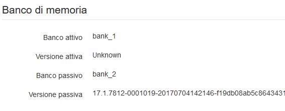

L’aggiornamento che ho provato a fare è stato fatto ieri con la stessa versione di GUI presumo. Che versione di firmware è consigliabile? Immagino tipo 2.2.0 superiore.
Cmq una volta che il sistema è stabile e funziona correttamente non vedo perché non clonarlo su tutti e due i banchi.

Perché la nuova gui usa sia la bank_1 che la bank_2, quindi non funzionerebbe.

Ho fatto due prove:
1) Aggiornamento da GUI alla 2.2.0
2) Aggiornamento tramite WinSCP con la procedura segnalata qui sopra.
Risultati:
1) La 2.2.0 si installa ma perde sia il root che la GUI Mod. Quindi è necessario rifare il downgrade alla 1.0.3 ecc ecc.
2) L’aggiornamento firmware non avviene cioè rimane installato la 1.0.0 ma perde cmq il root e di conseguenza via rifatta la procedura con autoflashgui ecc ecc.
Allo stato attuale e nel mio caso ( non so gli altri) l'unico modo per usare il modem con la gui e lasciare  il 1.0.3 .

Niente da fare ogni volta che aggiorno  il fimware da 1.0.3 a 2.2.0 da GUI o da WinScp perdo sia il root che la GUI modificata. Non è un problema di GUI perché si presenta anche con SCP. Sembrerebbe che quando aggiorna il firmware riscrive anche la rate del root e GUI . Effettivamente mi sembra anche normale come cosa e non capisco come fa la guida a suggerire di aggiornare il firmware senza perdere quanto sopra. L'unico modo è installare in firmware con già il root attivo e GUI mod integrata e fine dei problemi se il sorgente è disponibile.
Premesso questo,idee per risolvere se è risolvibile?

Specifica che versione GUI stai utilizzando perchè o stai usando una GUI vecchia e/o ha casino sull'overlay (che risolvi dando un mtd -r erase rootfs_data ) altre spiegazioni non ci sono...

 L'ho scritto qualche post sopra la versione. Fino a due giorni fa era l'ultima disponibile e in teoria questo problema non dovrebbe più presentarsi no?. Però ripeto che il problema lo fa anche caricando il firmware da WinSCP quindi escluderei la GUI. Tornando al comando quando dovrei darlo? Attualmente sono al punto che ho il root e 1.0.3 e dovrei aggiornare il firmware. Se lo faccio sia da GUI che da WinScp il FW si aggiorna alla 2.2.0 ma perde root e GUI. Grazie.

Confermo quanto detto prima, usa la 9.6.65.

Niente da fare, ho aggiornato la GUI con la 9.6.65 ma al riavvio mi sono ritrovato il modem con la 2.2.0 senza root e GUI mod. Il firmware che ho usato per l’aggiornamento si chiama AGTHP_2.2.0_CLOSED . A meno che non sia un problema specifico di questa firmware la cosa è piuttosto strana.

da SSH dai mtd -r erase rootfs_data, magari dal firmware 1.0.3 così velocizzi la cosa, e rifai tutta la procedura di rooting.
poi:
- o installi la GUI (ma che sia direttamente la .65 senza upgrade) e fai l'update da li
- o esegui la procedura per il safe upgrade https://hack-technicolor.readthedocs.io/en/stable/Upgrade/
hai citato una versione 2.2.2, e se è la 2.2.2_001 stai solo incasinando ancora di più le cose. Come versioni firmware devi semplicemente usare la 1.0.3 per rootare e la 2.2.1 a cui devi aggiornare.

Ho scritto male non era la 2.2.2 ma la 2.2.0 closed . Ho corretto il precedente post . Per il resto provo e vi dico.
