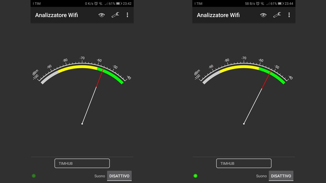

@laterizi si quel file... se riesci a fare una prova come hai fatto su gradirei sapere la tua impressione
Questi i risultati di stasera: a sinistra EU, a destra US.
Con WiFi spenta, via SSH modifico /etc/config/wireless, quindi accendo e riavvio il router. Fatta la misura, spengo la WiFi ed ho ricominciato la procedura, questa volta con US.

Domanda ok metto US perché in effetti ci sono miglioramenti ma setto US sia alla 2.4 ghz che alla 5 ghz? E poi quando aggiorno la GUI perdo questi valori ???
E quindi secondo te meglio cambiando regione o con regolatore della GUI?
Io comunque ho messo US in entrambe le bande per chi chiedeva e i valori ovviamente rimangono

oooo avevate ragione ho settato a regione US sia la 2.4 GHz che la 5 GHz il seganle adesso e' spettacolare in zone della casa come fuori al balcone con ben 3 pareti dal router prima avevo solo una tacca di seganle wifi adesso ho tutte le tacche piene!!!!
adesso prendo segnale pieno in tutte le zone della casa!!!!!
da oggi lascio fisso US!!!!!!  :) :) :)
