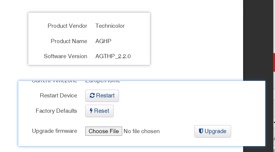

Offline Niklas Naumann
  • 11
Re:[GUIDA] Root e Modding TIM Hub AGTHP DGA4132 (VBNT-S)
« Risposta #5619 il: 18 Luglio 2021, 23:59 »
Ho provato con ogni modo ma non riesco a propio a portarlo  AGTHP_1.0.3_CLOSED.rbi
Ma se no sbaglio se tutto vabe bene basta caricare il fimware sul web gui??
ma ho provato mille volte mi rimane sempre 2.2.0
  • 3398
« Risposta #5620 il: 19 Luglio 2021, 00:25 »
Basta mettere l'rbi da GUI, dopo averlo inviato il modem si riavvia? Il cavo di connessione è staccato dal modem?
  • 11
« Risposta #5621 il: 19 Luglio 2021, 07:36 »
Già provato tante volte così si riavvia il moment ma rimane sempre 2.2.0
Nessun cavo collegato al modem
  • 3398
« Risposta #5622 il: 19 Luglio 2021, 11:18 »
Il modem è molto vecchio? Ha "vissuto" anche le versioni 1.1.1/1.1.2?
Direi di andare di TFTPD.
  • 11
« Risposta #5623 il: 19 Luglio 2021, 14:26 »
AGTHP_2.2.0

  • 3398
« Risposta #5624 il: 19 Luglio 2021, 14:32 »
Si ok la versione attuale, la mia domanda era se è passato per upgrade di altre versioni più vecchie
Cmq prova con TFTP o failboot a vedere che altra versione c'è nell'altro bank.
Ah, se non lo hai già fatto, resetta da tastino, anche più pdi una volta.
