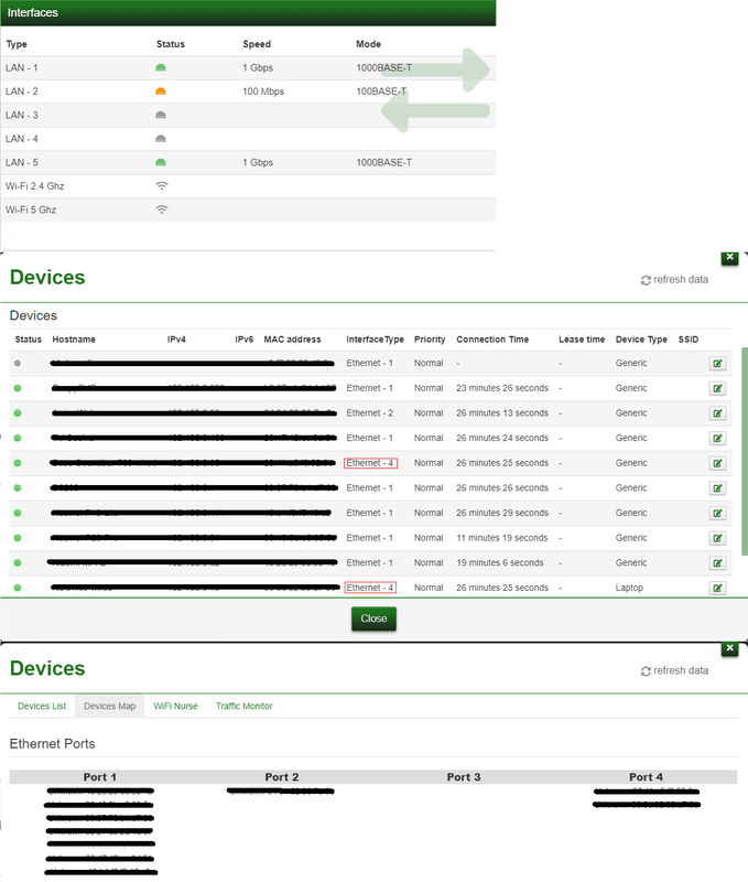

Ho provato di nuovo impostando option wan '0', il risultato non cambia: per la porta fisica eth5 funzionamento regolare all'interno della LAN impossibilità di navigazione internet, mentre per le quattro porte fisiche eth0..eth4 tutto regolare.

Operazione effettuata:
1) dispositivo collegato sulla porta fisica eth4
2) riavvio del modem/router
i dati visualizzati sulla GUI sembrano regolari, anche se la "Porta 5" non è presente nella card Devices-->Devices Map
3) sposto il dispositivo sulla porta fisica eth5 mentre il modem/router è alimentato e funzionante
i dati visualizzati sulla GUI presentano delle incongruenze (vedi immagine allegata):
- nella sezione Interfaces della home page viene visualizzato lo stato della porta fisica eth4 "nessun dispositivo collegato" e quello della porta fisica eth5 "1 Gbps 1000BASE-T"
- nella card Devices il dispositivo risulta ancora connesso sulla porta fisica eth4
- nella card Devices-->Devices Map la "Porta 5" non è presente ed il dispositivo risulta ancora connesso sulla porta fisica eth4.
Il comportamento è duale se inverto l'operazione, ovvero riavvio il modem/router quando il disposito è collegato sulla porta fisica eth5 e poi lo sposto sulla porta fisica eth4.
Credo di poter concludere che con l'attuale configurazione il software sembra non riuscire in una gestione corretta.
Ringrazio sempre per l'aiuto

Volevo allegare un file immagine.
Rispetto al file che hai indicato, oltre alla parte ethwirespeed, l'unica differenza che vedo e' il valore del parametro option wan che io ho impostato a 0.

Carica l'immagine su un host esterno (ad es. postimages.org) e poi inserisci link :)

Non e' mia intenzione trovare scuse e tantomeno polemizzare, pero' avevo cercato le linee  guida senza successo, evidentemente non dovevo cercare meglio, comunque per il caso specifico, probabilmente continuo ad essere poco attento, ma non mi sembra ci siano indicazioni.
Ecco l'immagine https://i.postimg.cc/0jFCrDB4/Interfaces-Devices.png
