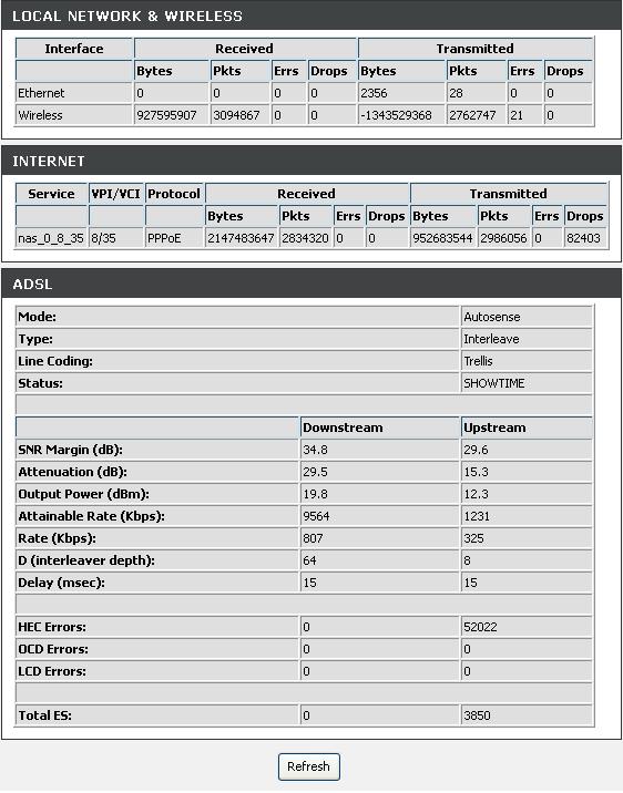

1) Posta le statistiche complete della linea (portante,margine,attenuazione, potenza)
Queste qui ?
https://i.gyazo.com/8dcad3f24d928cb50adcd0c622229c61.jpg

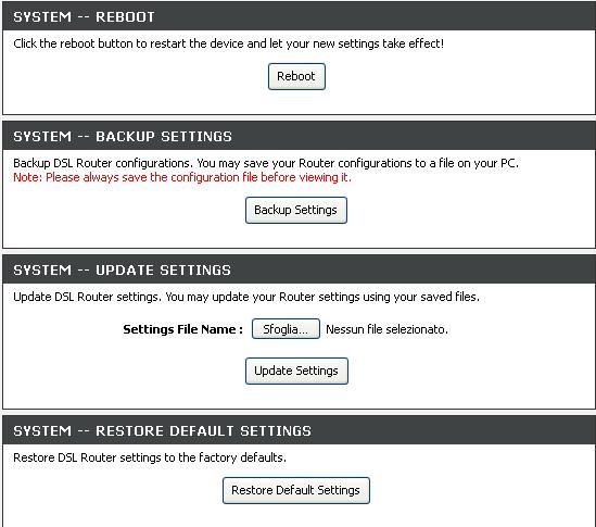

Se invece non funziona, direi che si è incriccato il router. Ti consiglio quindi di resettarlo (non con il pulsante, ma via GUI), e riconfigurarlo
Dovrei cliccare su "Restore Default Settings" ?
https://i.gyazo.com/2fcef8943ec9c46fc672ffd8861f6e48.jpg
Dopo averci cliccato cos'è che dovrei rinconfigurare? Cioè, quando l'ho montato la prima volta, a parte la password che ho dovuto cambiare per motivi di comodità, non ho toccato nulla :/

Si, fai un "Restore Default Settings" e già che ti trovi, ripristina la configurazione di default anche nel menu EXTRA di roleo.
I parametri che dovrai configurare sono gli stessi che hai impostato quando hai caricato il fw.
Comunque leggendo i dati, vedo che potresti ottenere una linea MOLTO più veloce! Hai un margine segnale/rumore (SNR) di 34.8db, che è un valore altissimo!
Un valore target dei normali profili è 12db, mentre per quelli più "particolari" è 6db. Probabilmente ti hanno bloccato la portante massima a 800 kbit/s perché la tua linea in passato era più rumorosa o è disturbata solo in alcuni momenti...
Se non ci sono problemi dovresti poter arrivare ad avere una linea 10 volte più veloce!
Controlla ogni tanto durante la giornata i parametri dell'SNR in downstream e upstraem e vedi se restano costanti...

Per quanto riguarda la questione della velocità, devi far notare i valori dell'SNR sia in Downstream che in Upstream...
Inoltre fagli presente che i valori di "Attainable rate", cioè i valori massimi che il router STIMA di poter raggiungere su quella linea (che di solito sono più o meno corretti) sono molto più alti di quelli a cui navighi in questo momento (più di 10 volte in downstream).
Dato che tu probabilmente hai un contratto a 7Mega dovresti poterti sincronizzare con il massimo della portante previsto dal contratto (che dovrebbe essere tra 7000 e 8000 kbps)
Chiedi conferma se ci sia effettivamente un blocco sulla portante massima e chiedi se l'operatore lo può modificare lui direttamente o deve aprire una pratica.
In ogni caso verifica, come ti ho già scritto, se quei valori restano più o meno costanti durante la giornata e non variano se alzi la cornetta o accendi qualche luce in camera o attacchi qualche elettrodomestico in una presa vicino a quella del telefono.
Fai queste prove aggiornando ripetutamente quella pagina per controllare i valori...
