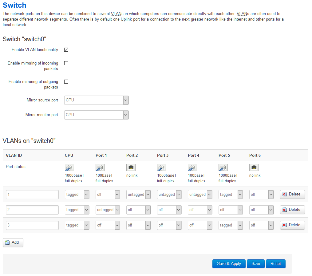

Andando in Network → Switch, vediamo che di default abbiamo due VLAN.
La numero 2 lasciamola stare perché è quella predefinita per la WAN.
Creiamone una nuova e impostiamo su tagged la CPU e la porta alla quale è connessa la macchina host che farà girare la macchina virtuale (badate che di solito le porte sono contate da destra a sinistra); allo stesso modo impostiamo su tagged la stessa porta nella VLAN 1. “tagged” significa che i pacchetti da e verso quella porta avranno nella loro intestazione il numero di VLAN, mentre intuitivamente le porte “untagged” sono porte che non trasportano alcuna informazione sulla LAN virtuali.
Salvate ma non applicate le modifiche, altrimenti perderete connettività con le macchine connesse alla porta tagged prima che abbiate impostato Hyper-V.

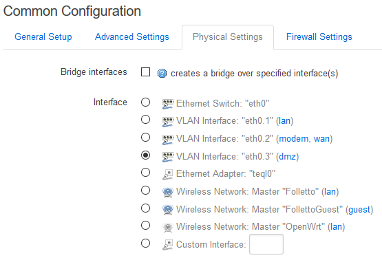

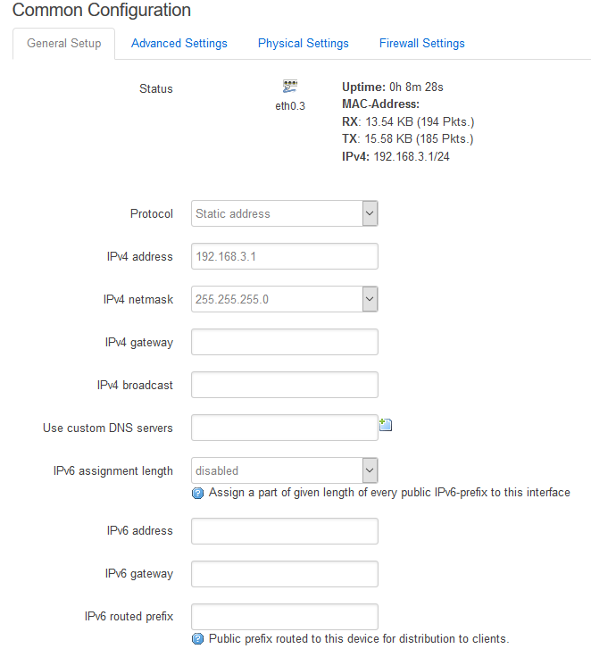

Veniamo ora alla definizione dell’interfaccia della DMZ. Spostiamoci in Network → Interfaces e creiamone una nuova.
Il nome è a piacere, il protocollo dovrà essere un indirizzo statico con IP 192.168.x.1, dove con “x” intendiamo un numero che non sia di una sottorete già in uso, e subnet mask 255.255.255.0. Tra le interfacce VLAN disponibili scegliamo quella creata in precedenza.

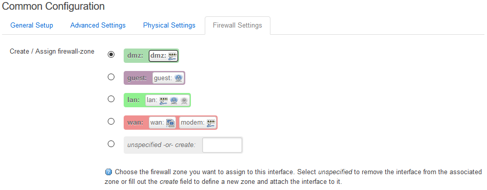

Creiamo anche una nuova zona del firewall con nome a piacere, la imposteremo tra poco.

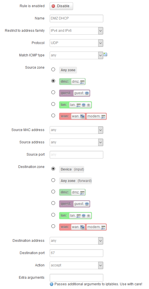

Ancora un ultimo passo e con il router abbiamo finito: dobbiamo permettere al firewall di accettare le richieste da parte delle macchine in DMZ di DNS e DHCP. Spostatevi nella scheda "Traffic Rules" del firewall e create, sotto la categoria "Open ports on router", prima la regola del DHCP in questo modo:
La porta è appunto la 67 UDP.
La stessa cosa andrà fatta per le porte DNS, ma in questo caso sarà la 53 sia TCP e UDP.
Create una nuova regola con esattamente gli stessi parametri, salvo per la porta.

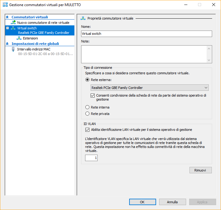

Da Hyper-V Manager, sulla destra, troviamo un link chiamato Gestione commutatori virtuali (una pessima traduzione per “switch”). Clicchiamo e ci troveremo di fronte una finestra come questa:
Creiamo un nuovo commutatore virtuale esterno a cui assegnarlo l’ID VLAN 1, che intendifica appunto la vostra LAN.

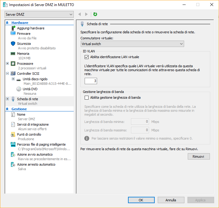

Create adesso una nuova macchina virtuale, a cui assegnerete l’unico virtual switch disponibile che è appunto quello che avete appena confermato. Una volta fatto navigate verso le impostazioni della VM e impostate l’ID VLAN 3, che identifica la rete DMZ:

Complimenti per l’articolo. Sto pensando di isolare il mio telefono voip che non penso supporti il vlan tagging: la porta 5 potrebbe essere configurata “off” su vlan 1 e “untagged” su vlan 3?
In questo caso potrei lo stesso accedere alla console di amministrazione del telefono (magari con una regola di port forward dedicate)?
