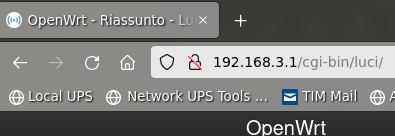

Ragazzi mi dovete aiutare con una probabile stupidaggine.
Allora questa è la situazione...... sulla mia rete domestica ho invertito gli IP dei miei router.
In pratica all'attuale AGPF gli ho impostato 192.168.1.254 mentre all'altro mio router (che è un AGPF con openwrt) gli ho dato 192.168.1.1.
Tutto sembra funzionare senza grossi problemi il problema sta che non riesco più in nessuna maniera ad entrare nel pannello di configurazione dell'AGPF.
Su ognuno dei miei browser il problema forse è che è rimasta nella cache qualche stron*zata e quando vado ad aprire http://192.168.1.254 vedo che mi cambia l'indirizzo e mi va ad aprire questo:
http://192.168.1.254/cgi-bin/luci/ e quindi invece della finestra di login vedo la GUI ma compare un bell'errore che dice
ERROR 404: Not Found.
C'è un tasto "Go Back" ma se ci clicco non cambia niente.
Riesco a collegarmi tramite SSH e ho fatto già un reboot del router ma non riesco a venire fuori da questa situazione. Avete qualche consiglio ??
*EDIT*
Sembro aver risolto..... ora se apro:
http://192.168.1.254/cards.lp
Appunto m'è comparso il login.. ma dalla barra degli indirizzi se gli do 192.168.1.254 firefox mi riporta sempre a cgi-bin/luci (che credo sia quello di openwrt dell'altro router) e continuo ad ottenere quell'errore di error 404.
Forse riavviando windows 10 si convince ?

« Risposta #2709 il: 14 Dicembre 2021, 05:24 »
@Diabolik
E' tipico di firefox. Cancella la cache del browser o accedi avviando firefox in maniera anonima
firefox --private-window
« Ultima modifica: 14 Dicembre 2021, 05:29 da larsen64it »

« Risposta #2713 il: 14 Dicembre 2021, 16:45 »
No, è un problema che ho sempre avuto con luci e firefox ben prima di usare i technicolor e la gui mod.
https://github.com/openwrt/luci/issues/5113
https://beeznest.com/blog/2017/04/20/remove-301-redirect-cache-in-firefox/
