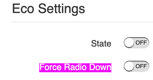

PS: non sono d'accordo sulle modifiche della GUI sulle stringhe aggiunte recentemente.
"Force Radio Down" è un testo descrittivo di una funzione e "Forza radio OFF" era corretto e consono.

I comandi sono inutili, son comunque scritti qualche post addietro, tanto sono una soluzione temporanea dato che la GUI li riaggiungerà sempre.
cosa c'è di descrittivo in una funzione ECO con impostazione ON/OFF (e che non so nemmeno nella pratica cosa faccia)?
