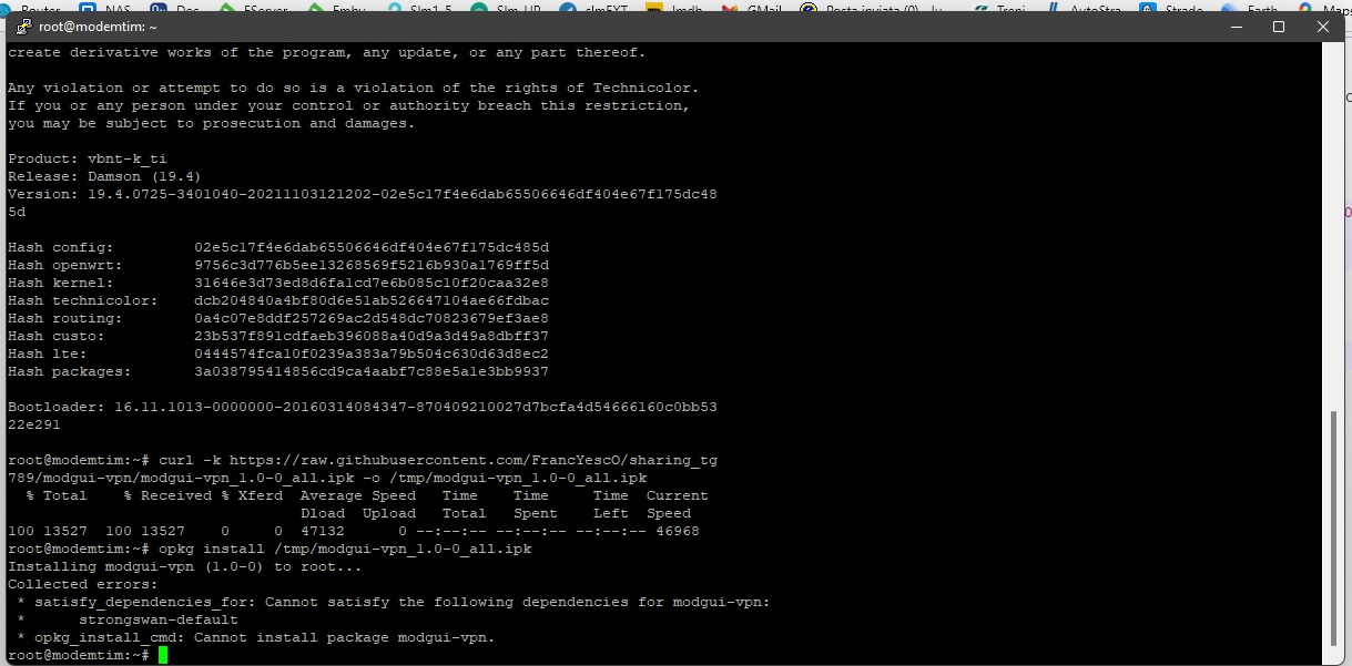

Ho un DGA4130 rootato e con gui Ansuel, non capisco quando nel primo post si dice "... Assicuratevi di avere dei feed da cui è possibile scaricare xl2tpd e strongswan ..."
Ho provato a seguire le indicazione del primo post ma ottengo questo :
Che passaggio sbaglio ?
Kira
