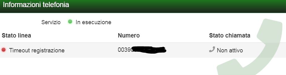

@LuKePicci capito infatti adesso l'ho resettato non voglio usare la gui ansuel che da problemi e modificare le impostazioni direttamente dai file
sono riuscito a configurare la connessione pppoe di tim e mi manca solo il voip xD ma devo trovare i file da modificare
se prendo i file del TG789vac v2 che è gia configurato le posso usare o no?
edit
posso usare come riferimento mmpbxrvsipnet del TGA ?
« Ultima modifica: 03 Aprile 2020, 18:17 da andrea.ant »

@LuKePicci adesso il modem è connesso
il voip non va riattacca immediatamente se provo a chiamare
la lan mi riporta scritto rete non identificata ma sono connesso
la luce di presenza ( quando è tutto bianco) non si attiva
edit:
forse ho trovato un problema di impostazione nel voip xD adesso provo
