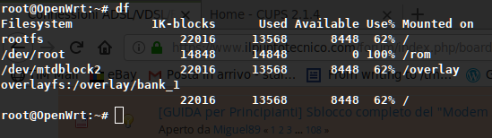

« Risposta #89 il: 04 Aprile 2019, 12:01 »
Installato luci, GUI Telstra, Cups 2.1.4 ed attivato printersharing. Lo spazio disponibile è questo
Non so se convenga tenere le applicazioni per il p2p, visto che girerebbero con moooolta fatica.
