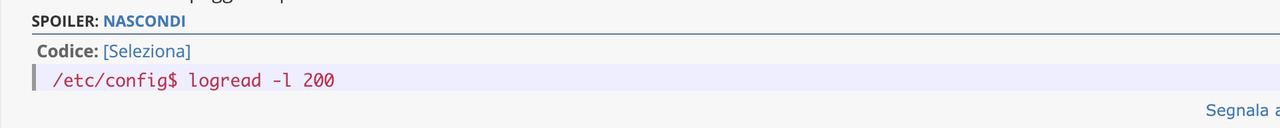

Re:Configurare TIM HUB per linea fastweb
« Risposta #36 il: 11 Dicembre 2018, 20:24 »
non utilizzare gli spoiler insieme ai tag code che e' buggato :P
@FrancYescO mi sfugge qualcosa?  :huh:
  • 3403
« Risposta #37 il: 12 Dicembre 2018, 02:32 »
@MisterFTTH li vedo cosi' con un'altezza di 20px un po complicati da leggere :D
« Risposta #38 il: 12 Dicembre 2018, 07:54 »
Chiamami fesso ma continua a sfuggirmi la differenza che rilevi tra testo sotto tag code e testo sotto tag code nidificato in tag spoiler  :huh:
  • 3403
« Risposta #39 il: 12 Dicembre 2018, 12:46 »
@MisterFTTH come lo vedo:
https://i.postimg.cc/HWSK3LRJ/image.png
come lo vorrei vedere (appunto come lo vedi tu):
https://i.postimg.cc/fy6fF1YP/image.png
in ogni caso ho appena realizzato che il problema lo ho su tutti i blocchi code, indipendentemente da se siano posizionati in uno spoiler o meno
« Risposta #40 il: 12 Dicembre 2018, 12:56 »
Tutto chiaro, magari a tempo perso puoi aprire una segnalazione nella specifica sezione indicando la configurazione di utilizzo (OS, browser, impostazioni GUI forum, etc etc...) e attendiamo la valutazione degli Admin :)
