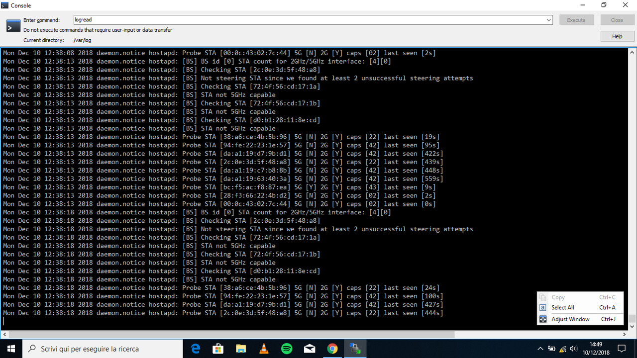

Allora il comando logread ho provato a darlo via terminale su winscp e mi restituisce di continuo una serie infinita di stringhe. ti posto uno screen visto che l'ho dovuto fermare col tasto destro e per interromperlo ho dovuto chiudere il processo da task manager. dimmi se va bene o come fare per postare il log completo(anche se grossomodo riportava sempre queste stringhe)

« Risposta #24 il: 10 Dicembre 2018, 19:04 »
anziche' logread fai logread -l 200, o per interrompere premi ctr+c mentre va avanti all'infinito, da quel log non si evince nulla di utile perche' pieno di "spam" del wifi, magari spegnilo, reimposta DHCP sulla pagina "internet" ed esegui il comando subito dopo sperando riusciamo a beccare qualche messaggio di piu interesse
