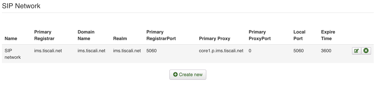

pagina principale impostata cosi
pagina profilo cosi
https://www.ilpuntotecnico.com/forum/index.php/topic,77981.msg242318.html#msg242318
solo nell'username ci va il numero + @ims.tiscali.net
presta attenzione anche a quello che ti ha scritto cubamito

Dunque, ho provato a registrare il VoIP di Tiscali impostandolo a mano e seguendo le info che mi avete fornito ma l'esito sembra invariato...
Metto qualche altra informazione ulteriore per definire l'ambito in cui riscontro il problema.
Fornitore del prodotto: Technicolor
Nome prodotto: DGA ( DGA4132 )
Versione Software: AGTHP_1.1.0
Versione Gui: 8.8.77
Nome Host: modemtim
Versione Datapump: A2pvfbH043k.d26r
Firmware OID: 5a7461b17c6fcf3523e4f0c1
Versione Bootloader: 17.19.1062-0000000-20170512080206-5bebd9fb97718f93b20bca231a620df630da9918
OID Bootloader: 59156bce30d40f7fd11860f1
Versione Hardware: VBNT-S
IP acquisito: 94.39.206.nn
Dec 15 14:33:38   user.debug   mmpbxd[7175]   [MMRVSIPIMPL::REGTERMOBJ]:E: regTermObjFirewallRuleUpdate:4065 - Unable to retrieve currentDestination from SIP network ..
Dec 15 14:33:38   user.info   mmpbxd[7175]   SIP Registration: SIP: 0039<MyPhoneNumber> : Deregister
Dec 15 14:32:06   user.debug   mmpbxd[7175]   [MMRVSIPIMPL::REGTERMOBJ]:E: registerStateChanged:1380 - statusCode 0
Dec 15 14:32:06   user.debug   mmpbxd[7175]   [MMRVSIPIMPL::REGTERMOBJ]:E: regTermObjFirewallRuleUpdate:4065 - Unable to retrieve currentDestination from SIP network ..
Dec 15 14:32:06   user.info   mmpbxd[7175]   SIP Registration: SIP: 0039<MyPhoneNumber> : Deregister
Dec 15 14:30:34   user.debug   mmpbxd[7175]   [MMRVSIPIMPL::REGTERMOBJ]:E: registerStateChanged:1380 - statusCode 0
Ho provato a mettere sia core2 (come indicatomi da Tiscali) che core1 (come suggeritomi più sopra). Sia FQDN che IP numerico. Il problema della mancata registrazione a questo punto devo arguire dipenda dall'irraggiungibilità della destinazione dal mio IP 94.32.206.nn pubblico.
Preciso che il DGA4130 di Tiscali, provvisionato in automatico, riesce a registrare il numero VoIP di Tiscali, ma non mi permette di registrarmi su provider VoIP esterni tramite il mio Siemens_Gigaset_C610A-IP configurato e funzionante da anni per betamax ed alcune numerazioni Eutelia. Il Gigaset su un'altra connessione, esempio TIM con TIMHUB e VoIP indigeno, Infostrada, altro veramente trasparente, sempre in NAT, non mi ha mai dato alcun inconveniente.
Altre indicazioni sono ben accette.
Sin quando non riesco a far funzionare tutto a dovere sulla FTTH di Tiscali, con coesistenza dei VoIP non mi cimento di certo col firmware del DGA4130 di Tiscali, in quanto ho l'esigenza di fruire del suo VoIP indigeno. Oltre al fatto che queste incompatibilità di funzionamento del VoIP sulla FTTH Tiscali mi costringono a procrastinare la disdetta dell'altra FTTH.
Un saluto.
Mirko.
