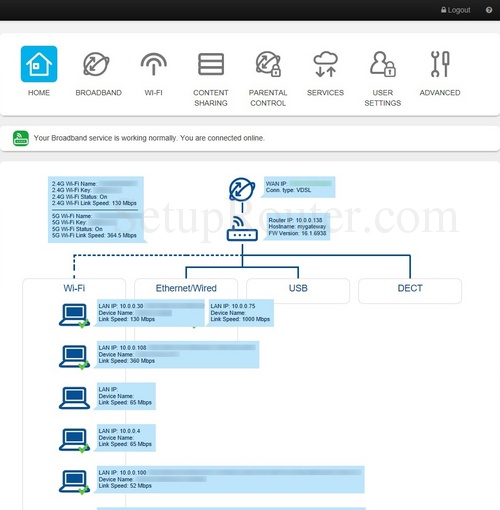

Fare una scheda "Applicazioni" che permette di installare con 1 click Aria2 + AriaNG + Pulsante  AriaNG  :nod: e forse anche la Blacklist
Hai visto la ROM Telstra del TG800vac col pulsante "Basic view" : https://i.imgur.com/3krNNl7.png
http://setuprouter.com/router/technicolor/tg800vac/screenshots.htm
sono arrivato a fare funzionare la pagina Home qui sopra, e la pagina "Advanced" che è la pagina delle schede come noi (screenshot 1)
Sì è una gui che conosco da tempo ma ho convenuto che effettivamente non c'è questa utilità... Quelle cose si possono già visionare con altre tab
