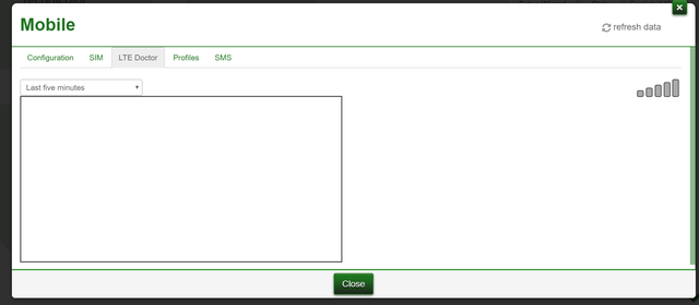

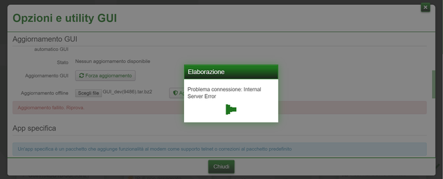

Nel 789, durante l'aggiornamento da interfaccia da questo errore, ma comunque viene aggiornato alla versione scelta.
La piastrella accesso a internet sembra funzionare nuovamente e LTE doctor risulta in questo modo.

@FrancYescO
GUI_9.4.90
 - (DGA4132)rileva la pennina 3g e la sim ma risulta disconnessa
in ifconfig non viene rilevata mentre su TG789vac v2 risulta come (wwan_ppp)
- TG789vac v2  diagnostica Lte il cursore ruota ma non trova nulla invece su (DGA4132) ora funziona

@Ansuel
GUI_9.4.90
- (DGA4132)  aggiornamento rimane in progress con infoled blu bisogna riavviare per entrare nel setup
             questo succede sia sul DGA principale che sul muletto
             mentre la diagnostica Lte ora funziona
- TG789vac v2  la diagnostica Lte il cursore ruota ma non trova nulla
