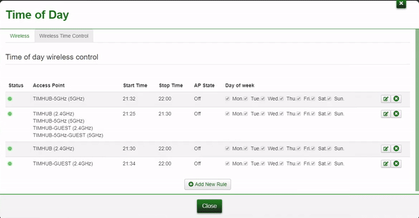

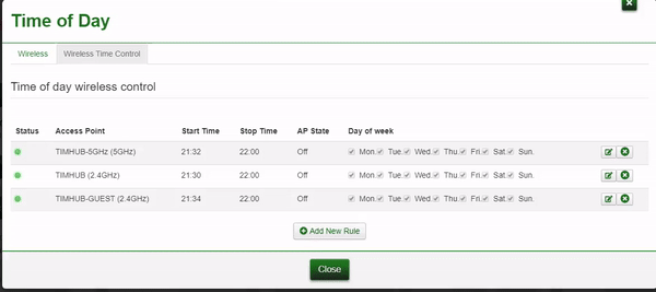

« Risposta #3739 il: 12 Luglio 2019, 23:43 »
@Ansuel : c'è qualche problema con la pianificazione wifi, fw AGTHP_2.1.0_005, gui dev 9.2.69
 - c'è un gruppo di regole, ognuna con il suo "on" ed "off" della radio, ne edito una, cambio "on" in "off" (o viceversa), la modifica viene apportata a tutte le regole
 - c'è un gruppo di regole, se ne vuole cancellare una, il comando non viene eseguito. L'unica è editare il file "tod"
