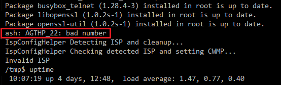

HW: DGA ( DGA4132 ) - VBNT-S
SW: AGTHP_2.2.0_001
GUI: 9.4.95-2d627295
Aggiornamento GUI da 9.4.94 a 9.4.95:
 - da GUI, rimane in Idle e non accade nulla
 - da WinSCP, continua a dare questo errore...

Offline bandit400
  • 102
« Risposta #4423 il: 29 Settembre 2019, 20:28 »
@Ansuel: Si, con upgradegui funziona, ma rimane ancora questo errore...
  • Il trucco ่ avere tanti modem da brikkare :P
« Risposta #4424 il: 29 Settembre 2019, 20:46 »
@bandit400  give me output of this
uci get env.var.friendly_sw_version_activebank | cut -d'.' -f1-2 | sed 's#\.##'
