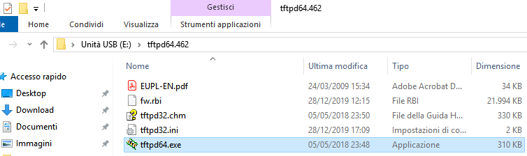

Procedura di sblocco Fastweb Technicolor 789vac_v2
« Risposta #2885 il: 29 Dicembre 2019, 11:51 »
sto cercando di seguire questa guida e mi intoppo nel caricamento del firmware.
Provo a spiegare passo passo ciò che ho fatto.

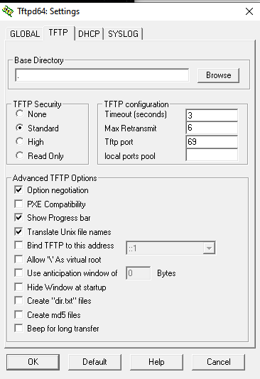

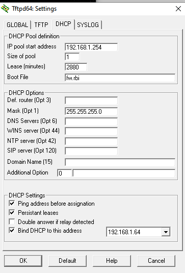

Ho scaricato il firmware UNO e il software TFTPD. Successivamente, come da guida in inglese lì allegata, ho inserito in un stessa cartella i seguenti file:
ed ho settato iseguenti parametri per TFTPD:
dove il file fw.rbi era in realtà il seguente (l'ho rinominato perché all'inizio pensavo che quel nome complesso potesse creare problemi):

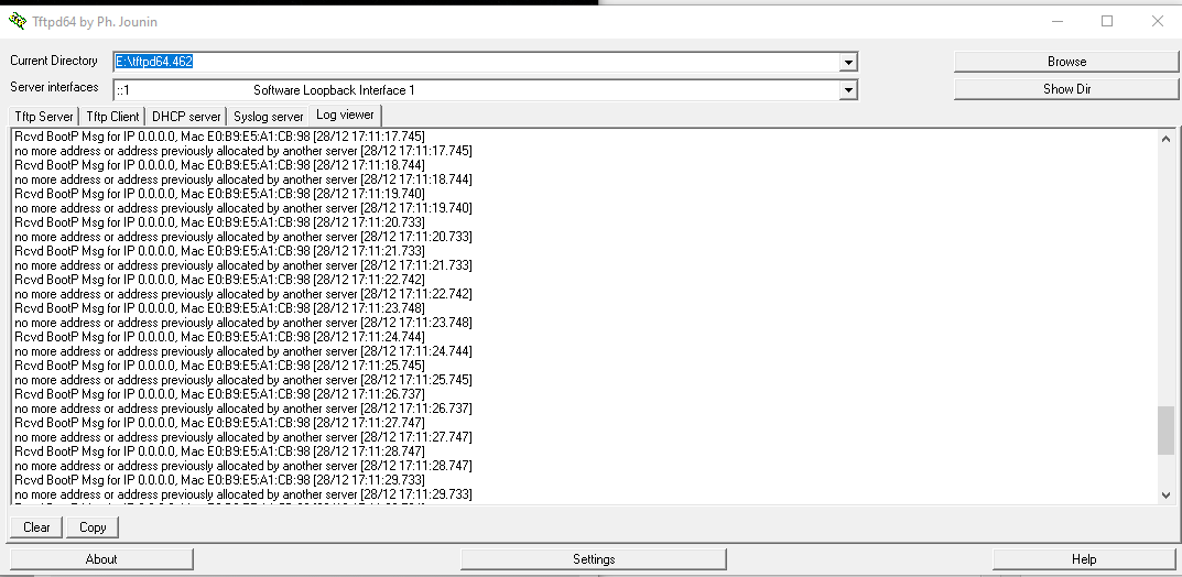

Fatto questo, resetto il modem come indicato, attendo che la luce arancione e quella verde della LAN comincino a lampeggiare, rilascio il pulsante di reset e mi metto ad osservare i log del programma, che mi restituisce questo:
Ho anche notato che a un certo punto durante questo processo di logging, il modem si riavvia automaticamente, una sola volta. Alla fine del riavvio il log si ferma a tempo indefinito.
Cosa sto sbagliando secondo voi?
