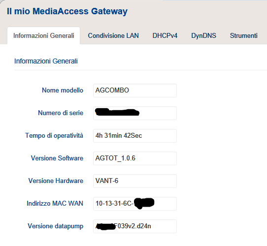

salve a tutti.. scusate l'ignoranza, prima di postare ho provato mille soluzioni e ho cercato ovunque, ho letto buonissima parte di questo thread e di qualcun altro..
anzitutto complimenti, sono un neofita del campo dello "sblocco router" e devo dire che la passione che ci mettete è ammirevole!
ho provato anche io ad usare l'utility, ma senza successo.. ho la versione software AGTOT_1.0.6, ed anche se ho letto in giro che serve la 1.0.2 o 1.0.3  sono comunque riuscito a decriptare con openssl il mio user_config, mettere enabled su ssh, telnet ed ftp, aggiungere gli utenti R00t e Unlocked, ricriptare il file, sostituire via ftp "security.cfg" e ricaricare sempre da interfaccia web lo stesso user_config.
Il problema è che sia prima di questa procedura che dopo, l'utility mi dice impossibile collegarsi in ssh (errore protocolError con SSH SCP, mentre da impostazioni agtef se clicco su qualsiasi comando mi dice "connessione a:192.168.1.1 fallita. verificare i parametri di connessione SSH". Ho provato a mettere root:root, R00t:root, Unlocked:root ma niente, nessuno di questi sembra andare bene. Sicuramente ho saltato qualche passaggio, ma non riesco a capire quale, vi giuro ho letto e riletto.
Riesco ad accedere in FTP (solo sulla dir "dl", non posso salire su), riesco a collegarmi in ssh (è la console "strana", credo quella che accetta comandi telnet), ma non riesco a lanciare nessun comando di quelli "standard" tipo wl -a wl0 txpwr 100
Ho provato a lanciare AGTEF Unlocker in tutti i modi (compatibilità, administrator) ma crasha anche a me una volta premuto "login"..
Ho provato a lanciare l'utility come administrator, ho provato a riavviare il modem, a niente è servito..
Qualcuno potrebbe essere così gentile da dirmi cosa sbaglio? Mi servirebbe solo aumentare la potenza del segnale..
Grazie mille e scusate il post lunghissimo, spero che qualcuno con il mio stesso problema possa fare una ricerca sul thread e trovare una eventuale soluzione :)
ps: allego foto delle info del modem, nel caso possano essere utili anche per altri motivi -> https://i.gyazo.com/a6ca47137a5159678922623e48588a2d.png

@oceanor tu hai lo smart modem (agtot) non la versione "plus" (agtef) per il 35b...
Il tool di sblocco funziona su agtot se prima flashi un firmware iinet (presenti nel repository del sito, sezione italiangamer91).
Piccolo appunto, esegui lo sblocco senza "gui" o altre cose xchè non ho idea se funziona qualcosa visto che è tutto per il fw agtef (non ho provato personalmente).

« Risposta #3048 il: 24 Ottobre 2017, 07:43 »
Aaah ecco! In effetti avevo seguito proprio la procedura di sblocco dell'AGTOT ma non avevo proprio notato la differenza (dalla foto non sembra neanche lui, non ha la "griglia" sopra)
Grazie mille, allora meglio se faccio riferimento al thread per l'AGTOT :)
