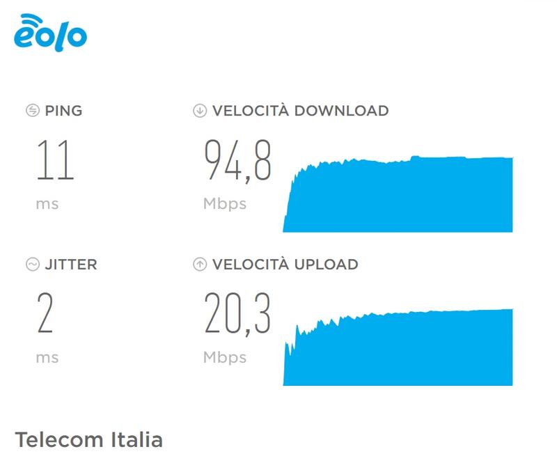

@CastleBravo - Tweaks a parte, mi viene da pensare che il tuo apparato soffra di qualche problema, oppure ti trovi in una zona  "satura" e i 40 MHz effettivamente possono aggravare la situazione. Da 5 ore la mia situazione è questa (TIM 200/20):
upload pictures
