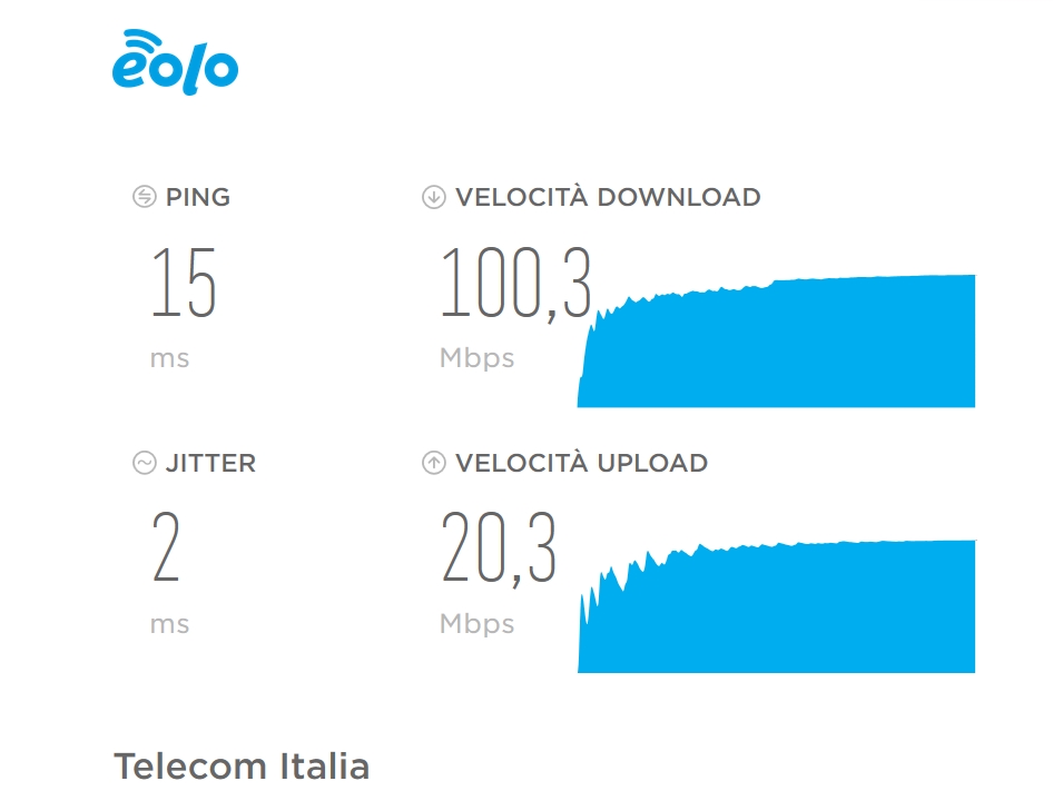

UP - Ciao, da alcuni giorni il wifi 2.4 va inspiegabilmente bene e mantiene fissi i 40MHz, con velocità di 95/100Mbps, a volte quasi 110. Succede anche a voi? E' stato fatto qualche tweak, magari tramite GUI?
(FW1.1.2 e GUI 8.8.77)

Ecco dunque i tweaks per tentare di velocizzare il wifi 2.4 zoppo.
DOVEROSA PREMESSA: il buon funzionamento e le prestazioni del
wireless dipendono da molti fattori, a volte imprevedibili e variabili,
quindi NON PROMETTO NULLA. Si tratta comunque di modificare
alcuni parametri SW con WinSCP; nessun danno possibile quindi,
alla peggio un bel resettone da tastino. Queste modifiche sono
frutto del più totale empirismo, (vedere auto-definizione in firma)
dunque declino ogni responsabilità in caso di danni/perdita dati
(vedere auto-definizione in firma). Cominciamo:
/etc/wireless_acs.conf
modificare in questo modo il profilo 4, deve essere l'unico non
commentato
profile.4= 0 40 -1 0 0 -1 0 0 0
/etc/config/wifi_doctor_agent
mettere un commento iniziale:
#config acs 'acs'
non sono riuscito a capire di che si tratta ma mi pare una specie di
'Grande fratello', correggetemi se sbaglio.
/etc/config/wireless
modificare e aggiungere:
option standard 'gn'
option legacy_rates '0'
option htmode 'HT40'
/www/docroot/modals/wireless-modal.lp
modificare riga 5:
- -NG-71225 WiFi 2.4 GHZ : Set the standard as 802.11 [b]g/n[/b]
for radio 2.4GHZ, Channel Width......
riga 323:
- We're defining the listbox enums here to be able to use them to
validate the input
- Listbox that shows the supported WiFi standards
local wifi_standard_24GHz = {
{ "gn", T'802.11g/n'},
riga 379:
local cw = {
["gn"] = "channelwidth40",
["an"] = "channelwidth40",
["anac"] = "channelwidth80",

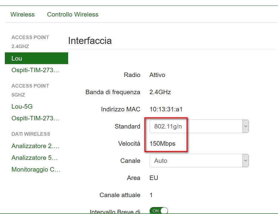

Da Terminale di WinSCP, date un bel '/etc/init.d/network restart'
Sparisce lo standard 'b' rimane solo 'gn' a 40MHz; mi trovo a
150Mbps fissi da almeno 3 giorni, nonostante diversi off/on del
router. Prima scalava sempre a 20MHz nel giro di un paio d'ore, a
volte dopo pochi minuti.
picture hosting
Purtroppo Technicolor ha dotato il 4130/4132 di un chip wifi 2.4
scadente e obsoleto (bcm43217); l'unico modo per ottenere
prestazioni decenti è il dual channel / 40MHz. Ritengo importante
precisare che abito in una zona scarsamente popolata di reti
wireless; taluni invece potrebbero riscontrare problemi a 40MHz. Ho
ricontrollato, DOVREBBE funzionare. Se v'interessa, provate e
fatemi sapere :bye:
