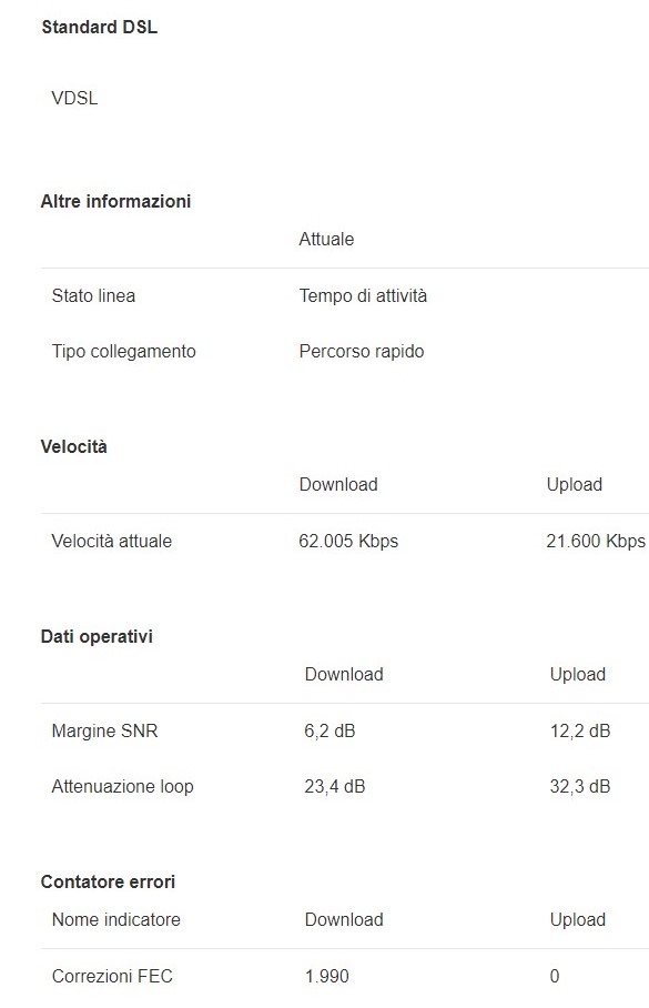

Buonasera,
Ho letto decine di replies di questo interessantissimo post.
E grazie a questo, solo oggi, aprendo una 403 ho portato la mia portante da 41Mbit a 62Mbit.
Potrei forse migliorare ancora, ma per farlo dovrei aprire un scatola non facilmente raggiungibile.
Quindi Vi chiedo prima di smontare un mobile(!!), secondo voi ho margini di miglioramento con i seguenti parametri?
Posso continuare il lavoro di "pulizia impianto" oppure ho raggiunto il massimo?
Linea G.993(VDSL2)
Grazie a chi mi risponderà
un saluto.
